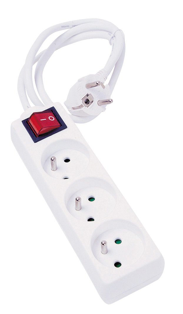

EDIT : je viens de m'apercevoir que cette console n'a pas de bouton on/off, c'est embêtant, car pour l'éteindre il faut la débrancher du secteur, ou avec une multiprise avec un bouton on/off... (et c'est pas bon de la laisser allumé 24/24, ça la fait trop chauffer, et ça consomme du courant)  [:foupou:1]
2 solutions :
- soit trouver un autre modèle avec un inter on/off (mais ca sera peut-être plus cher, car d'une autre marque plus haut de gamme), par exemple : https://www.thomann.de/fr/yamaha_mg10_xu.htm
- soit la brancher sur une prise comme ça pour l'éteindre/allumer : https://www.amazon.fr/Expert-Line-4 [...] D6MG23W149
https://images-na.ssl-images-amazon.com/images/I/51cgPrsVTeL._SL1064_.jpg
Comme quoi il faut bien regarder tout les petits détails, j'aurait pas penser à vérifier la présence d'un bouton on/off sur la console, si tu ne m'avais pas poser cette question...  :o
Généralement, il y'a toujours un bouton on/off..., faut que je tombe sur le seul modèle ou y'en as pas...  [:goumite:2]
