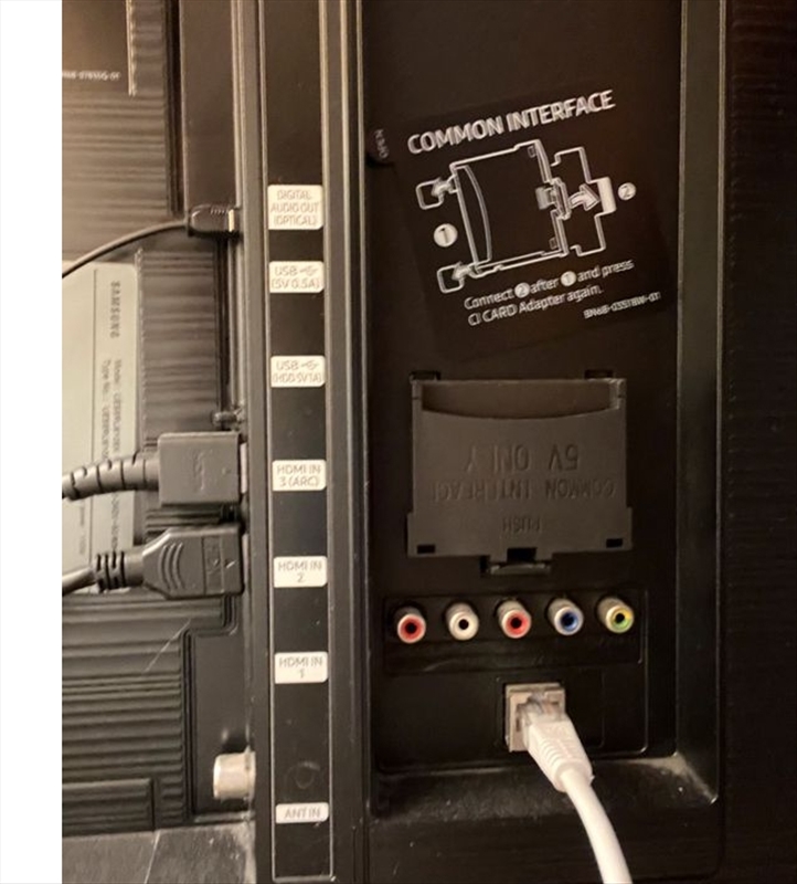

https://rehost.diberie.com/Picture/Get/r/310557
A priori ta TV à bien la liaison optique (OPTICAL) tout en haut !
Sauce
Marsh Posté le 30-08-2024 à 16:46:48
ça veut dire que je peux juste brancher un cable optique de ma TV à ma chaine et ça fonctionnera ?

Et bien écoute, un grand merci à toi !!
tout à l'air de fonctionner correctement pour le coup.
Je suis allé dans les paramètres "expert" SON de la TV et passer en format de sortie audio "PCM" au lieu de "Auto"
Je suppose que le PCM correspond au STEREO ?
Concernant le lecteur de DVD, du coup je vais y réfléchir (les enceintes également, ça va de paire).
