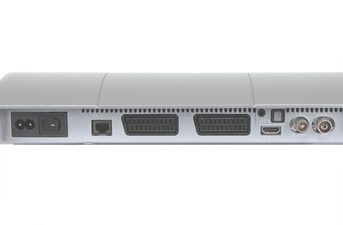

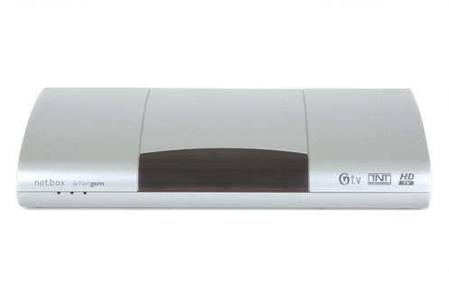

Il faut remplacer ton Televes par un terminal TNT SAT Mpeg4 HD. Ceux ci se reconnaissent à la prise HDMI située derrière.
Les Mpeg2, SD, ne possèdent pas ce genre de prise.
Un Mpeg4, HD, coûte dans les 150€ et on trouve des Mpeg2 à partir de 50€.
Ta parabole doit être équipée d'une tête universelle, équipement de base sur toutes les paraboles d'aujourd'hui mais se n'était pas le cas il y a 15 ans.
Exemple:
Récepteur HD Netgem Net box à 150€
http://www.darty.com/wcsstore/Darty/fr_FR/images/product/zoom/Z2317370A.jpg
vue avant
http://www.darty.com/wcsstore/Darty/fr_FR/images/product/zoom/Z2317370B.jpg
vue arrière. La prise HDMI est la prise plate à droite, à coté des 2 sortie ronde RCA.
