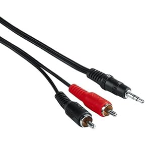

Absolument pas, il te faut trois câbles comme ceci (jack stéréo mâle 3,5 > 2 x RCA mâle) : http://www.amazon.fr/dp/B00006J4FG [...] nkCode=asn
http://ecx.images-amazon.com/images/I/41LSuF%2BbxUL._SL500_AA300_.jpg
De meilleur qualité (blindé) ici : http://www.abix.fr/dacomex-cordon- [...] 2310.html?
Message édité par Elias de Kelliwich le 07-12-2011 à 13:58:35

Non, sur les cartes son, la centrale et le caisson sont transmis avec un seul câble stéréo jack 3,5 vers 2xRCA.
Le caisson est transmis sur un canal, la centrale sur l'autre.
Ex : Pour les enceintes avant, l'enceinte droite est transmis sur un canal, l'enceintes gauche sur l'autre...
Ex2 : pour les enceintes arrières, l'enceinte droite est transmis sur un canal, l'enceintes gauche sur l'autre...
Total = 3 câbles stéréo jack > 2xRCA = 3 jack stéréo sur la carte son, et 6 RCA sur l'ampli (5.1).
Bref, cherche pas à comprendre, je te dit qu'il faut 3 câbles jack stéréo vers 2xRCA et c'est tout ! [:yiipaa:4]
Vous allez finir par me rendre chèvre, à ne pas comprendre le transfère simple d'un signal analogique mono ! [:gerbille putrefiee:2]
