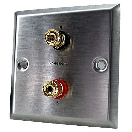

El_gringo a écrit :
Côté enceintes, il m'a mis dans le mur des genre de prises avec deux petites pinces pour relier les enceintes. Par contre, au départ, juste en sortie de l'ampli, qu'est ce que je pourrais mettre pour permettre de relier les 8 fils au mur sans que ce soit trop moche ?
http://www.audiophonics.fr/fr/born [...] -4746.html
http://www.audiophonics.fr/2996-large_default/dynavox-plaque-murale-borniers-plaques-24k.jpg
http://www.audiophonics.fr/2997-large_default/dynavox-plaque-murale-borniers-plaques-24k.jpg
Il en existe des toutes simple, blanche (moins cher) : http://www.audiophonics.fr/fr/born [...] -6967.html
http://www.audiophonics.fr/5156-large_default/dynavox-plaque-murale-plastique-bornier-double-pour-haut-parleurs.jpg
Message édité par Elias de Kelliwich le 28-01-2015 à 17:37:57
Marsh Posté le 28-01-2015 à 23:55:43
Oui, par "2 fils", j'entends "1 câble" pour relier une enceinte.
Pas forcément prévu d'enceinte centrale, non. Des discussions que j'ai lues sur le mode "phantom"  m'ont fait penser que ce n'est pas forcément nécessaire.
Le problème des prises que tu me montres c'est qu'elles ne gèrent apparemment que deux fils. Donc si j'ai bien comprise, pour relier 4 enceintes, il en faudrait 2. Or l'électricien n'a prévu qu'une prise et je n'ai pas trop envie de percer un nouveau trou. Donc j'ai besoin d'une seule "prise" pour gérer le tout.
La, je ne sais pas si ça existe.  :??:
