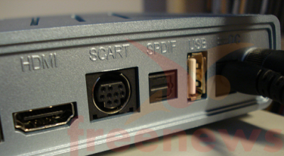

EDIT : autant pour moi, sur le modèle optique y'a qu'un seul boitier apparemment : http://www.freenews.fr/article5671.html
Donc il faut connecter le câble ici (fiche "scart" ) :
http://www.freenews.fr/local/cache-vignettes/L400xH221/freebox_optique_ports4-8ca0c.png
Du coup, il faut chercher dans les menus, pour les réglages, car je ne connais pas le modèle optique V5, j'ai n'ai eu qu'un modèle ADSL classique.

j'ai bien branché sur scart sur mon modem comme tu me dis(ma freebox player est branché ds la chambre) mais ne trouve pas ds les reglages sortie audio principale:analogique...
