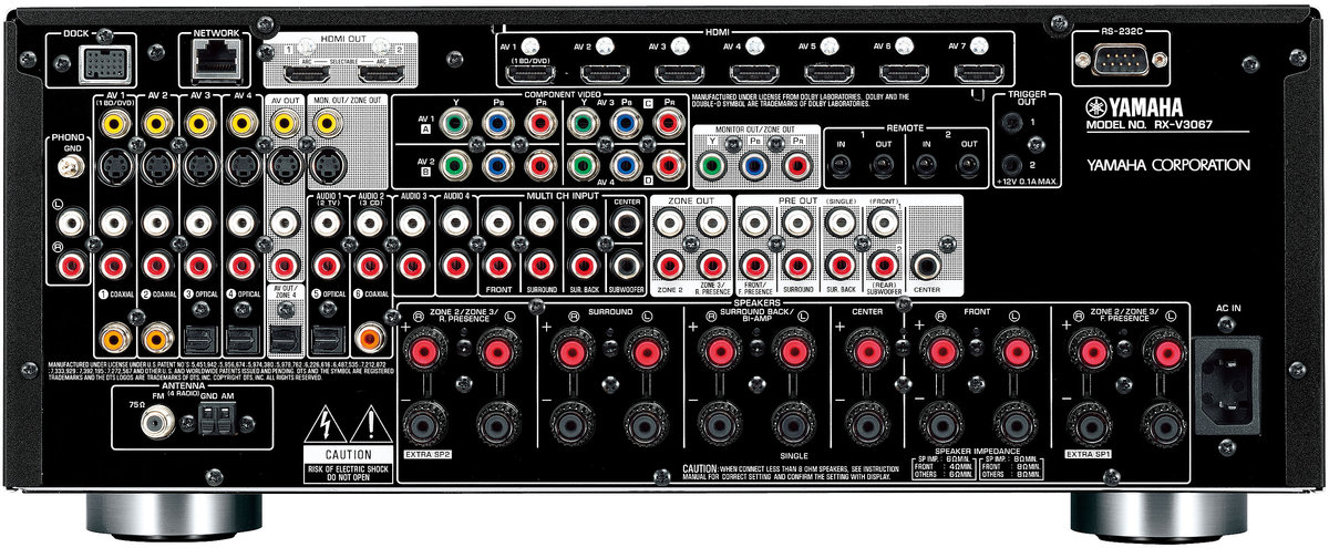

Nouveau possesseur d'un Yamaha RX-V3067, et de surcroit complétement novice  :??:  pouvez vous m'aider ?
Novice donc en Home Cinéma, je débute et ne demande qu'à apprendre, mais voilà, malgré la documentation de mon amplificateur, j'ai trop peur de faire des blagues lors de mes branchements.
Grâce au schéma de l'arrière de mon ampli indiqué par le lien que je place plus bas, pouvez vous m'indiquer ("Enregistrer la photo sous" en y ajoutant les N°) ou je dois brancher mes élément cités ci-dessous ?
Je comprends que ma demande et quelque peux contraignante, mais vous me rendriez un sacré service  :whistle:
Mille mercis d'avance !
1 - Klipsch colonne RF 82 Droite
2 - Klipsch Colonne RF 82 Gauche
3 - Klipsch RS 52 Suround Di-polaire Droite
4 - Klipsch RS 52 Suround Di-polaire Gauche
5 - Klipsch RC 62 centrale
6 - Velodyne caisson grave CHT-10Q
7 - TV LG
8 - XBox 360
9 - Freebox V6
Encore une fois milles merci à vous pour votre aide précieuse Arrow
Amicalement
Weider45.
[url]Bonjour à tous ! Mad
Nouveau possesseur d'un Yamaha RX-V3067, et de surcroit complétement novice Embarassed pouvez vous m'aider ?
Je comprends que ma demande et quelque peux contraignante, mais vous me rendriez un sacré service Rolling Eyes
7 - TV LG
8 - XBox 360
9 - Freebox V6
Amicalement
Weider45.
http://www.son-video.com/images/dy [...] D_1200.jpg
Marsh Posté le 04-09-2011 à 22:02:07
Marsh Posté le 04-09-2011 à 22:08:54
Quel est le problème exactement ?
Il n'y a aucune difficulté à effectuer ces branchements, toutes les prises sont clairement marquées.
Sources HDMI sur entrées HDMI, écran sur sortie HDMI
Caisson de basses sur sortie modulation sub woofer
Enceintes diverses sur les sorties HP correspondantes, avec câbles HP adéquat. Attention à respecter la mise en phase sous peine de rendu catastrophique. Un câble HP a un conducteur marqué en noir, donc à brancher sur une borne noire à chaque bout, l'autre conducteur étant à brancher sur les bornes rouges.

Merci pour votre réponse. Pour les HDMI je pense m'en sortir, mais ou se situe la..."sortie modulation sub woofer"...  par exemple ?
Marsh Posté le 04-09-2011 à 22:43:36
Ben sur la prise "pre out sub woofer"… vu que la prise "multi channel input sub woofer" est une entrée…

Marqué 'Front' avec le petit 1 à droite (blanche) ?
Marsh Posté le 04-09-2011 à 22:55:43
A priori oui, vérifier dans la notice.

Ok, merci déjà pour ce point.
Et concernant mes deux Di-polaire ?
Merci pour ton aide IBM360 !!!
Ben là où c'est marqué… surround…

Conclusion...
Pouvez vous me dire si mes branchements (lien photo plus bas) sur mon Yamaha RX-V3067 sont correct ?   :ange:
Merci beaucoup.  ;)
https://lh6.googleusercontent.com/- [...] cement.jpg
Marsh Posté le 05-09-2011 à 15:08:35
Je conclu que le choix final a été fait :jap:
C'est presque bon !!!! :lol:
Le L ou le R a coté de la fiche, veulent dire "R = Right = Droite" et "L = Left = Gauche", donc si tu as branché ta colonne gauche sur "Front R" ca ne le fait pas ;)
Quand même WEIDER, rassure moi, tu t'es trompé en l'ecrivant sur ton JPG hein ?  :sweat:

Bonjour dje69r !
Oup's pas fais gaffe pour l'inversion des colonnes L et R...  :pt1cable:
Par contre, j'ai des avis qui divergent concernant le branchement du caisson Velodyne, c'est bien à cet endroit sur l'ampli (comme j'ai indiqué) ? Et dans le connecteur blanc ?
Le câble (de ce caisson) à deux connexions à un bout et 1 à l'autre, c'est bien les deux connexions au caisson et une du coté ampli !?  :whistle:
Merci d'éclairer le novice que je suis  :jap:
Weider.
Marsh Posté le 05-09-2011 à 16:46:27
T'es pas obligé sur le Velodyne, aucun interet de brancher les deux.
De mémoire, je ne suis pas toujours derriere mon CHT12Q, tu le branches sur le "LFE IN" qui doit etre blanc aussi, ou avoir un trait explicatif.
Un RCA tout bete qui va de l'ampli dans la prise blanche que tu décris, jusqu'à ton caisson.
Après si tu veux en mettre deux en utilisant un Y pourquoi pas, mais pour avoir fait le test aucun interet sur un CHT... Mais oui la 'prise double' c'est sur le caisson, pas sur l'ampli
D'ailleurs, il suffit de lire ton manuel d'utilisation, et de regarder le croquis en haut à droite de la page 22 ;)

Et là et là et là ! Dites j'ai tout bon j'ai tout bon !!!!  :lol:  :sarcastic:
https://lh6.googleusercontent.com/- [...] amplis.JPG
Merci pour tout !!!

Pour la connexion du caisson, c'est bien le blanc !?
Car certains me disent le rouge juste en dessous !
Mon caisson se trouvera à l'avant à coté de mes colonnes.
Weider.
Marsh Posté le 06-09-2011 à 09:23:00
Oui, c'est ce qu'il y a de marqué dans la doc
