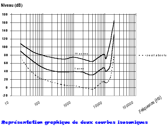

Tiens, un graphique qui peuvent aiderpour comprendre les db. Par contre, j'ai pas trouvé de truc bien fait avec une courbe exponentielle pour comprendre que c pas linéaire :
