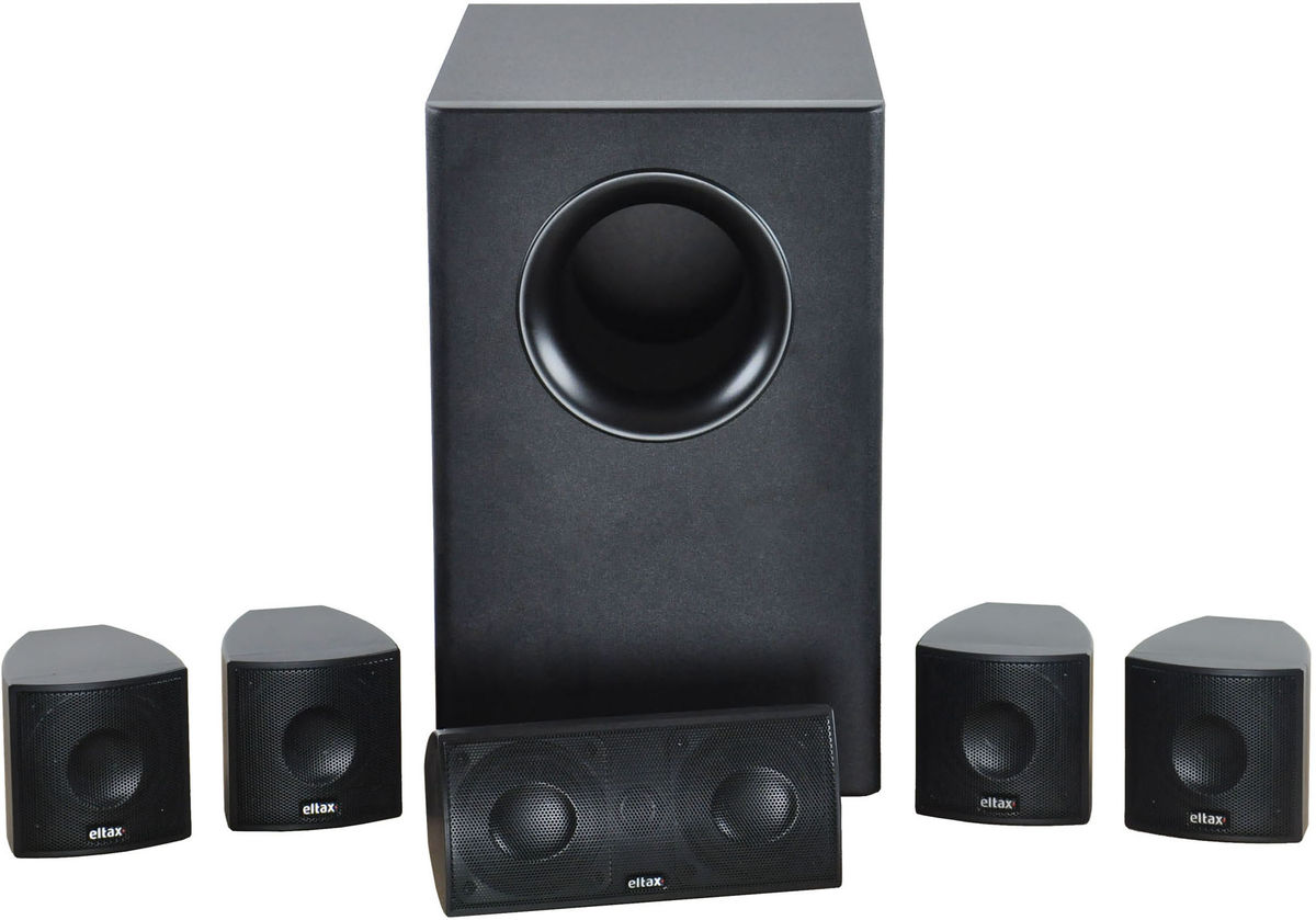

jeannoo a écrit :
Quelle différence entre mes enceintes et des satellites ?
Tes enceintes sont des enceintes de type bibliothèque.
Des satellites, sont de toutes petites enceintes, comme sur ce kit (souvent en plastique, avec un système de fixation intégré à l'arrière) :
http://www.son-video.com/images/dynamic/Packs_d_enceintes/articles/Eltax/ELTCINEMA51NR/Eltax-Cinema-5-1_P_1200.jpg
Car ce sont des pieds conçus pour des satellites (et non pour des biblios), beaucoup plus compactes et légère..., avec les tiennes, les enceintes finirait par basculer vers l'avant en arrachant le fond en agglo de l'enceinte avec la vis.  ;)
Message édité par Elias de Kelliwich le 28-12-2015 à 21:51:17
