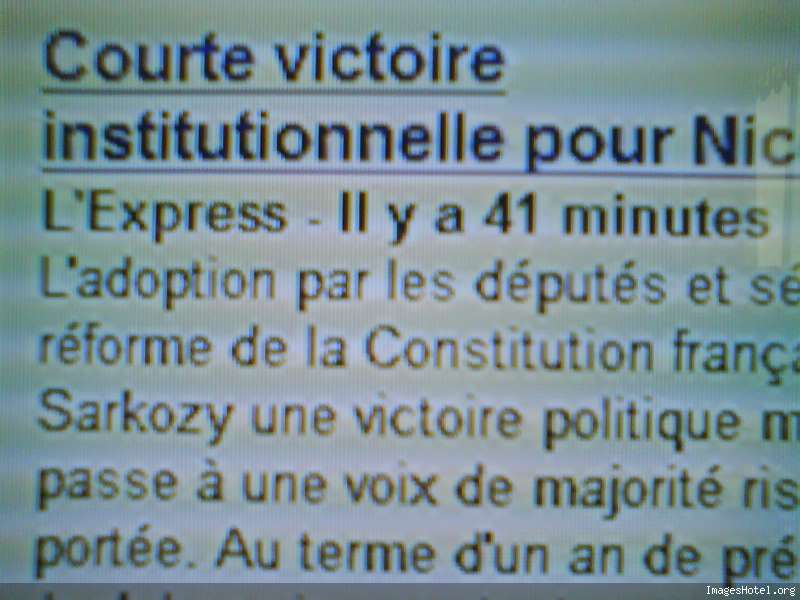

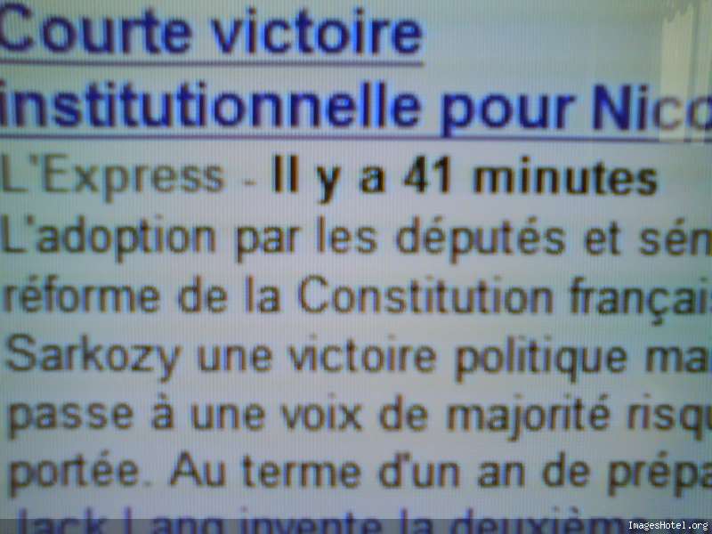

Comme une image vaut mieux qu'une longue explication, je vous transmets la même image affichée dans les 2 modes : VGA 1920x1080 et HDMI 1080p 60 Hz :
Version VGA :
http://www.imageshotel.org/images/ [...] a1080p.jpg
Version HDMI :
http://www.imageshotel.org/images/ [...] i1080p.jpg
On voit bien que les lettres ne sont pas nettes en HDMI.
J'ai essayé plusieurs réglages de la télé, notamment amélioration des bords et réduction du bruit, ça change pas grand chose.
