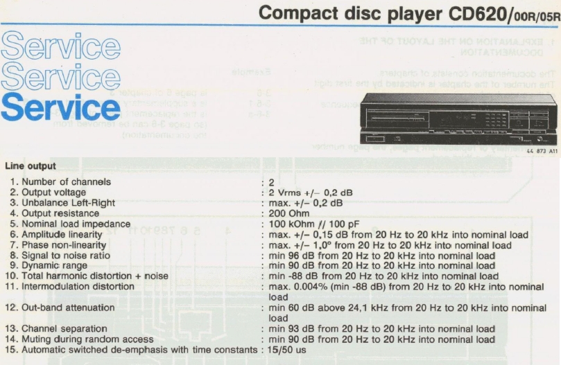

Marsh Posté le 16-02-2025 à 18:27:15
rewnb a écrit : un CD620 à 50€, c'est trop cher ? |
Les points faibles cités plus haut sont les mêmes, en revanche, le lecteur est télécommandable & équipé du "célèbre" TDA1541 qui a toujours ses "aficionados"...
Malgré le coté plastique, la plupart de ces lecteurs cd philips de l' époque étaient techniquement d'excellentes machines. Après pour le prix, c'est toi qui vois...

Après avoir testé plein de vieilles bécanes soi-disant intéressantes, m'être fait avoir par la NRDS en achetant neuve la Phillips 723, j'ai actuellement une vieille JVC XL-V251 (avec sa télécommande).
https://www.hifiengine.com/manual_l [...] v251.shtml
Les caractéristiques techniques sont sans appel : c'est parfait. Elle écrase la sainte Philips à tous points de vue. Et sans doute une palanquée d'autres platines plus chères.
Parce que les comptes-rendus débiles de la littérature audiophile (Que je n'ai que trop lue) n'est rien face à la réalité des mesures. On pourra toujours essayer de faire passer un bug pour une feature, une vessie pour une lanterne, un loupé dans les aigus qui devient une magnifique mise en avant des voix dans le dernier Synthétiseur Magic 12 : 106db de rapport signal/bruit c'est autre chose que 98 - même si clairement la différence est probablement inaudible.
La Philips CD 630 met d'ailleurs tout le monde d'accord avec des spécifications plus que parfaites : https://www.hifiengine.com/manual_l [...] d630.shtml
Sinon l'etat de l'art, la Philips CD950 ou CDR951, specs identiques https://www.hifiengine.com/manual_l [...] r951.shtml
