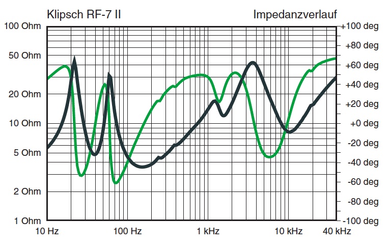

En effet c'est pas clair, comment considère t-on l'impédance nominale d'une enceinte.
Exemple:
 http://www.hifisentralen.no/forumet/attachments/hi-fi-generelt/201152d1369562819-klipsch-rf-7-ii-og-best-elektronikk-klipsch-u00252520rf7-u00252520ii-u00252520impedence-u00252520curve.jpg
On a un minima à 3.7Ω @150Hz et 4Ω sur une bande d'une octave seulement,mais pour le reste on est largement au-dessus de 8Ω, alors doit-on considérer cette RF-7 comme une 4Ω ou une 8Ω?
Message édité par Profil supprimé le 02-06-2017 à 18:53:54

Dans l'exemple de la RF-7, il y a tout intérêt de bien choisir un ampli capable de supporter des charges basses de 4 Ω car c'est dans la bande de fréquences qui sollicitera le plus l'ampli, en effet quant on analyse le spectre de la musique, on s'aperçoit  que c'est dans la zone de 60 à 200 Hz qui demande le plus d'énergie.
À surveiller aussi la courbe de phase électrique en verte clair, c'est-à-dire l'angle de phase entre la tension et l'intensité du courant en retard ou en avance, celle-ci varie de +60° (inductif) à -60° (capacitif), et c'est ce déphasage qui fera chauffer les étages de sorties de l'amplificateur, si l'amplificateur était relier à une charge purement résistif (à 0° de déphasage) cela échaufferai beaucoup moins l'amplificateur puisque aussi moins soumis au retour de la force contre électromotrice.
C'est même passé sous silence de la part des fabricants d'amplificateurs, toujours mesurés sur charge résistive mais jamais sur charge complexe inductive ou/et capacitive (avec parfois une forte chute de puissance), dans ce cas la puissance de sortie s'exprime en VA et non en Watt (sono magasine  la mesurait fût une époque), mais bon qui s'en soucie.

Oui, certainement cela peut poser problème mais les gars de Klipsh ont dû tenir compte du paramètre "dommages préférentiels" et avec une seule paire d'enceintes, on ne devrait pas craindre ce que tu soulèves à juste titre. Les amplis tiennent tous 4 ohms, tout dépend à quel volume et combien de temps. L'ampli est aveugle à l'impédance, il délivrera le jus relatif jusqu'à ses limites. Il peut délivrer en pièces détachées comme les enfants kidnappés délivrés, certes, mais il délivre jusqu'à épuisement, les amplis modernes sont assez braves et démocrates.
=> Si cette klipsch (ou un autre modèle) peut provoquer des ennuis à l'ampli hors limites autour des 80 hertz ce sera à forts volumes et souvent durant de brefs instants en impulsion: la distorsion éventuelle nul ne s’en apercevra et l’ampli tiendra. C'est cela le pari. Que  celui qui a souvent fait clipper son bel ampli HC en mettant trop fort lève le doigt… et quand cela arrive, on attend quelques minutes, on rallume et on baisse le son instinctivement. On oublie en < 48 heures l'évènement. Si par malheur ces tortueuses impédances étaient dans les aigus, encore plus simple à résoudre : plus un péquenaud dans l’hexagone de > 15 ans n’entend au dessus de 10 khz. Les constructeurs ont le sens pratique: ni vu ni connu, pertes et profits dans une société de plus en plus esquintée auditivement, qui d’ailleurs s’en fout de la distorsion plausible à hauts volumes sur des appareils électriques réellement transparents en écoute domestique dans leurs limites d'utilisation.   La seule clientèle vraiment pointilleuse sont peut-être les audio/idiophiles mélomanes, ceux qui écoutent la graaaande et belle musique (Diana Krank, Pink Floyd, Alizée, etc.): problème réglé depuis Mathusalem pour une majorité de septo à quinquagénaires =>  néant sonore absolu à > 8 kHz et son flou et indécidablement planant pour les fréquences en dessous.

Mosco a par ailleurs relevé plus haut, via l'exemple de la Klipsch donnée pour 8 ohms nominaux, qu'elle nage à moins de 4 ohms dans le spectre de fréquences les plus sollicitantes (pour l'ampli) ... Et en fait, pratiquement toutes les enceintes du marché nagent dans un buzzy flou mettons entre 3 à 32 ohms, et depuis fort longtemps; or les amplis s'en satisfont plutôt pas mal du tout malgré vos discours alarmistes. Etant donné que cette valeur nominale n'est même pas indicative d'une estimation de valeur "d'impédance moyenne", ce qui pourrait être pourquoi pas utile, mais uniquement le résultat à 1000 hertz selon X convention formalisée, cette valeur nominal n'est donc a fortiori ni indicative ni exclusive. On ne devrait donc pas s'en servir pour déconseiller d'enceintes indiquées 4 ohms nominaux. Vu déjà le peu de valeur utilitaire de cette indication "nominal".
Si les enceintes modulo quelques extrêmes fonctionnent toutes assez bien sur les amplis, c'est tout bêtement non pas parce que les utilisateurs respectent les impédances nominales indiquées, mais parce qu'elles nagent toutes dans un "spectre d'impédances" dont les amplis se satisfont très bien à puissances domestiques.
Démontrez-moi le contraire le cas échéant, mais techniquement hein... les blablas style "chef des rayon chez Boulanger" je peux m'en passer. Un discours moins conservateur (qu'il m'aurait plu de lire) c'est de réaffirmer qu'au moins actuellement on ne devrait pas se soucier si X paire est donnée pour 4 ohms et Z paire pour 8 ohms nominaux, car 4 ohms nominaux ne signifie pas "enceinte 4 ohms", et respectivement 8 ohms nominaux ne signifie pas "enceinte 8 ohms"... à savoir que ces indications ne prédisent pas que X va plus solliciter l'ampli que Z. C'est bel et bien le discours "officiel", mais au cas par cas, ce n'est pas validé.
