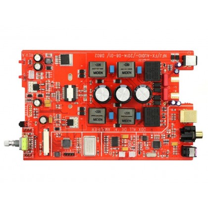

par rapport au BCaccoustique à 250€ (je le prend en exemple puisqu'il y a une photo de l'interieur)
pourtant le BC accoustique est moins puissant, mais tirer 2x50w de composant aussi petit dans le FX audio inclu forcement une qualité bien inferieur par rapport à ce que sortira le BC accoustique
et je parle meme pas des plus gros à 300€ comme le yamaha S301 par exemple, perso d'ailleur je partirais sur celui là à ta place, c'est une valeur sur
