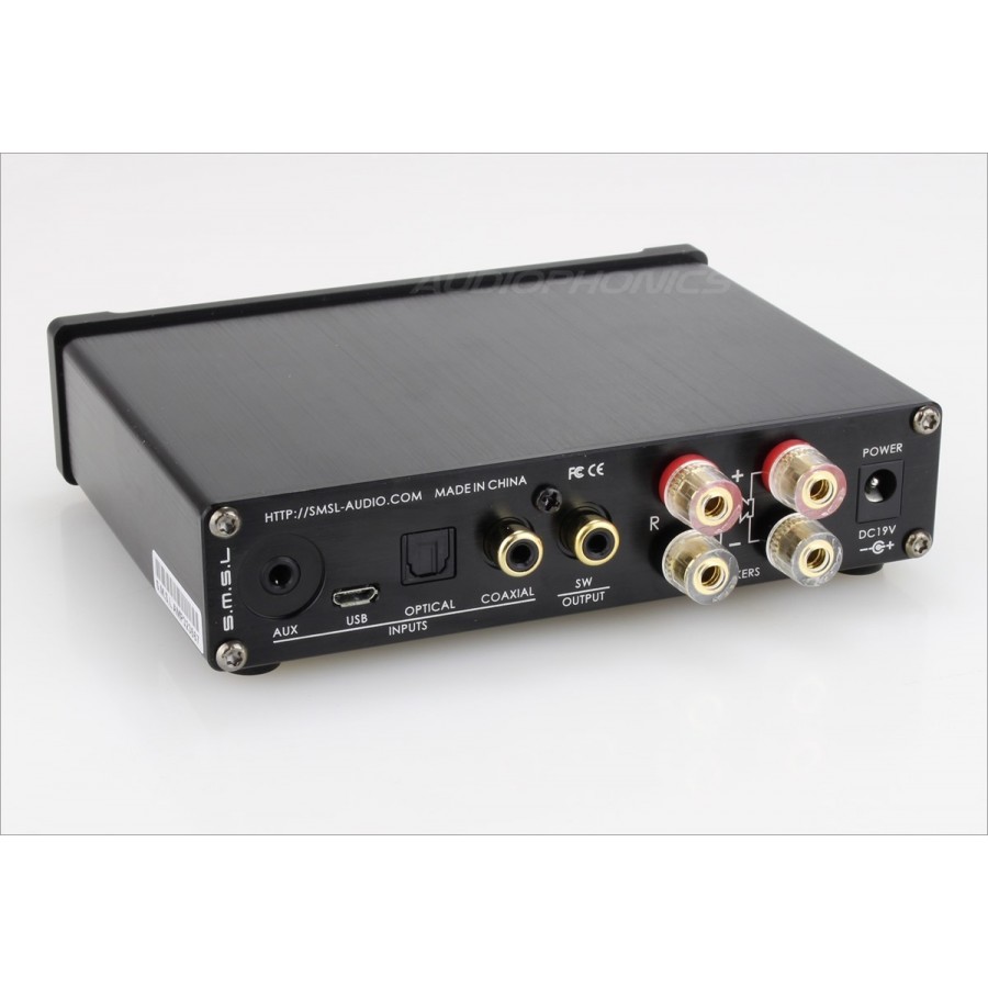

il y a des amplis FDA avec sortie LFE/SubWoofer, mais c'est un peu plus cher, celui ci par exemple https://www.audiophonics.fr/fr/ampl [...] 10393.html
le connecteur RCA noir "SW output"
https://www.audiophonics.fr/13854-thickbox_default/smsl-q5-pro-amplificateur-fda-tas5508-2x25w-8-ohm-cs5341-sa9023-argent.jpg

Pas de l'ampli, sauf s'il est défectueux. Un ampli, ça... amplifie. Aucune raison qu'il oublie d'amplifier les basses  :D
J'ai depuis peu un SMSL pour alimenter mes enceintes colonnes dans le salon, aucun problème de basses. Aucun problème tout court, à vrai dire.
Marsh Posté le 09-02-2018 à 16:53:51

C'est ce genre d'enceintes qu'il me faudrait ? : https://www.son-video.com/article/e [...] o/mr2-noir
Rappel de mon FDA : https://www.audiophonics.fr/fr/ampl [...] 11596.html
Mon usage : je bosse en télétravail, donc la musique accompagne mes longues journées passées devant mon écran à coder.
Et quand j'arrête de coder, je joue --> la boucle est bouclée, ma vie parfaitement équilibrée :D
Est-ce bien raisonnable ?200€ c'est une somme... Un kit 2.1 pour PC n'aurait pas été plus adapté à mon usage ?

quelle prise de tete ... un tt intégré hifi peu importe lequel ... en occaz ...  ou smsl a 145 €
