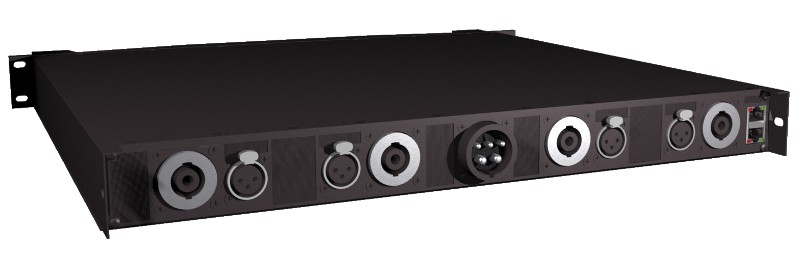

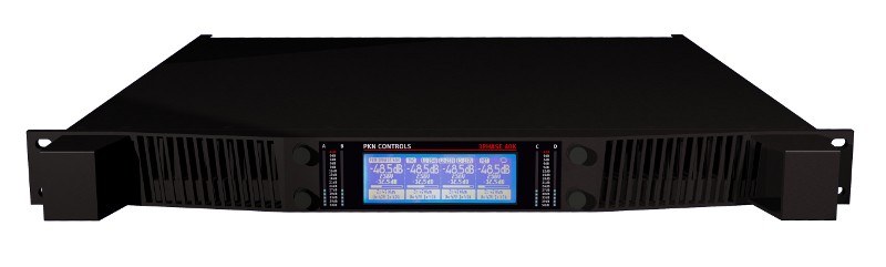

PKN Controls a présenté au PLASA Show 2011 une nouvelle série d’amplis de puissance, la 3Phase Series, comprenant deux modèles de 2 et 4 canaux, capables de délivrer jusqu’à 10 000W à 2.66 Ohms.
Les amplis 3Phase 40K et 20K peuvent opérer en mono ou triphasé, avec une performance maximale de distribution annoncée aux alentours de 3x400V ou 230V. Les amplis sont équipés de ports Ethernet pour un contrôle en réseau, et vous pourrez choisir en option un module DSP (24bit / 192kHz).
http://www.pknc.com/3phase_eng.html
http://www.pknc.com/3phase/3phase_40k.jpg
http://www.pknc.com/3phase/3phase_rear.jpg
Spécifications techniques :
Puissance du modèle 4 canaux (3Phase 40K) :
4x7500W @ 4 Ohms
4x4000W @ 8 Ohms
4x10000W @ 2.66 Ohms
2x8000 W @ 16 Ohms bridgé
2x15000W @ 8 Ohms bridgé
2x20000W @ 4 Ohms bridgé
Puissance du modèle 2 canaux (3Phase 20K) :
2x7500W @ 4 Ohms
2x4000W @ 8 Ohms
2x10000W @ 2.66 Ohms
8000W @ 16 Ohms bridgé
Voltage de sortie maximal par canal : 256V (181Vms)
Ratio signal/bruit : 112dB (avec filtre A Weighted)
Réponse en fréquence : 5Hz - 30kHz
Protection CCM, surtension, court-circuit, HF, asymétries, perte de connexion, et défauts DC, limiteurs programmables
Facteur de damping : >10000 (100Hz / 8 Ohms)
Sensibilité d’entrée : 0,775Vms ou 2Vms configurable
Impédance d’entrée : 10K+10K, symétrique
Ventilateurs avec flux d’air de l’avant vers l’arrière
Port Ethernet
Entrées sur Neutrik NLT4M
Sorties sur XLR Neutrik
DSP optionnel
Format rack 1U 455mm de profondeur pour le 40k et 285mm pour le 20k
Poids : 13,7kg (3Phase 40K) / 8kg (3Phase 20K)
