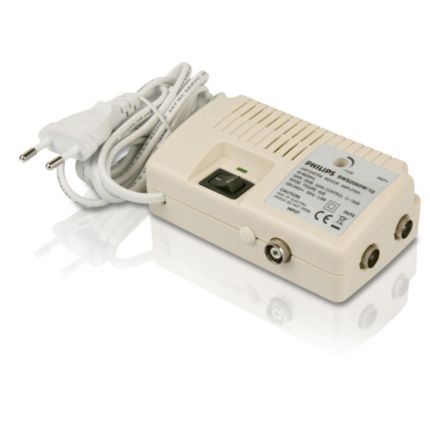

Votre avis sur un amplificateur 28 dcb ?
ça se presente sous la forme d'une boitier avec une prise, on branche l'antenne dessus et un câbles de la télé à ce boitier.
http://rapidoooo.free.fr/boutique/ampli3.jpg
j'ai déjà ça près du rateau..
http://images.philips.com/is/image/PhilipsConsumer/SWS2065W_10-GAL-global?wid=430&hei=430&$jpglarge$
ça ressemble à ça le truc que j'ai vu à leroi merlin..

[:gnou 345]
http://images.philips.com/is/image [...] $jpglarge$
ça sert à rien tout ça avec la tnt .

ben c'est pareil, l'antenne marche aussi bien pour les 2  [:airforceone]
un signal pourri amplifié, ça restera toujours un signal pourri mais plus fort .Donc une bonne antenne et un seul bon fil sans coupure de l'antenne à la télé et tu seras fixé. chez moi j'ai gagné 30% en réception. vu que sur les décodeurs tnt il y a la force du signal reçus  de 30 et 60 je suis passé à 60 et 90 pour force et qualité et ça change tout .
