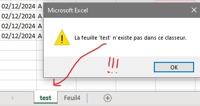

Oui c'est un des 1ers test que j'ai fait, et cela ne vient pas de là :(
https://rehost.diberie.com/Picture/Get/f/332788
En tt cas ton message me rassure car au moins le code semble bon.

merci pour ton message, mais comme expliqué plus haut, avec capture d'écran à l'appui, vérifier l'orthographe de la feuille est la 1ère chose que j'ai faite. Et celle-ci n'est pas en cause.
