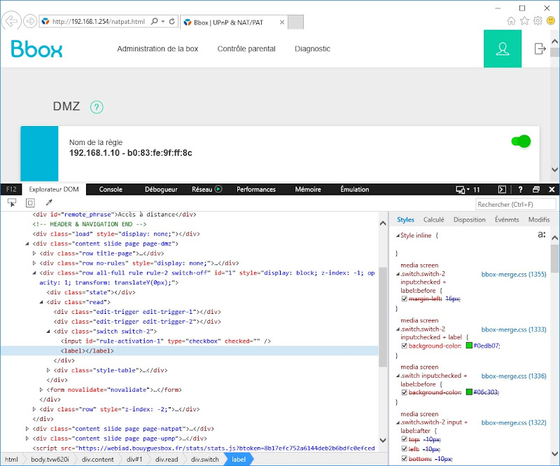

Je pense que ce "bouton" est "surveillé" par du Javascript, il doit y avoir un "eventhandler" ou quelque chose comme ça quelque part dans le code de la page. Désactive donc le JS dans ton navigateur et regarde si ça fonctionne toujours (ou si la page change d'apparence). Si c'est bien du JS faut regarder le code de près et voir ce qu'il fait pour voir si c'est possible d'imiter ça en VBS.
edit: Dans ta fenêtre Explorateur DOM il y a un tab Événmts (événements, à droite), ça dit quoi quand tu cliques dessus?

Ca dit ça :

J'aimerai automatiser l'appui sur le bouton vert qu'on voit à droite sur l'image ci-dessous à l'aide d'uns script VBS (HTA) :
(Quand je fais "inspecter l'élément, c'est la ligne <label></label> qui est en surbrillance...)
Malheureusement je n'ai AUCUNE idée de par ou prendre le truc... pouvez-vous SVP m'orienter ?
Voici mon draft
