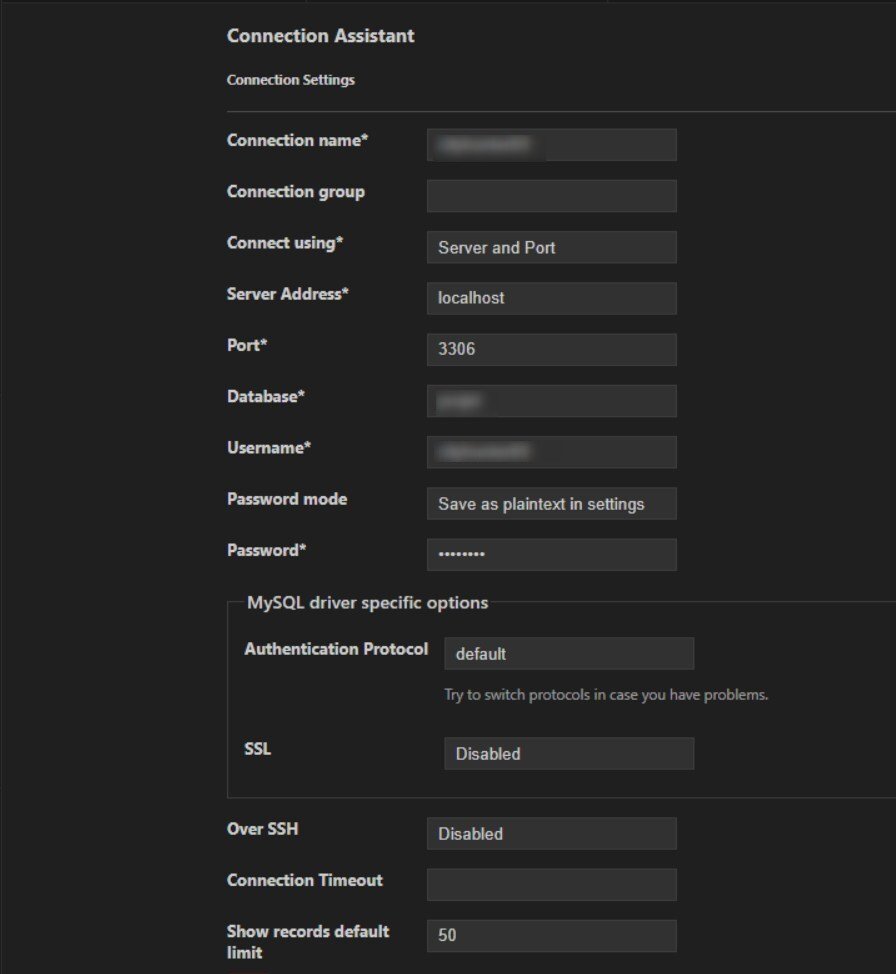

On ne sait pas quel serveur tu as installé, avec quels paramètres, s'il est démarré... Donc ça va être difficile d'essayer de répondre.

Je pense qu'il te demande quel SGBD tu as installé. Vu le port 3306, je dirais que c'est du MySQL.

merci j'en ai baver mais j'ai reussi
j'ai installer xampp
et en fonction je désactive le service pour utiliser xampp ou mysql
les 2 serveurs fonctionnes , j'avais oublier de lancer les serveur dans les service

Xampp embarque MySQL normalement. Pourquoi tu aurais installé un MySQL en plus
Ou alors, j'ai rien compris.
Si tu as bien Xampp et une instance de Mysql en plus, tu sais que tu peux simplement configurer l'une des 2 instances sur des ports différents.

| rufo a écrit : Xampp embarque MySQL normalement. Pourquoi tu aurais installé un MySQL en plus |
j'avais installé mysql avant xampp
j'ai compris après le problème
sur mysql je fait des choses que je n'arrive pas à faire sur xampp

Ca n'a aucun sens ce que tu dis là. Xampp, ça regroupe apache, PHP et Mysql. Donc, si tu arrives à faire un truc avec ton MySQL seul, tu vas y arriver sans pb avec Xampp. Après, ça peut être une histoire de version (ton MySQL seul est peut-être plus récent que celle dans ton Xampp). Mais ça, il suffit de remplacer la vielle version par la nouvelle + changer 2-3 très peut-être dans certains fichiers de conf.
De plus, il peut arriver que la conf par défaut de MySQL diffère d'une version à l'autre. Souvent les versions plus récentes ont une conf plus stricte que les anciennes.
Ex : Normalement, en SQL, quand tu fais une requête avec un GROUP BY, dans le SELECT, tu dois retrouver tous les champs que tu as mis dans le GROUP BY.
SELECT ch1, ch2, ch3, COUNT(ch4) AS NB FROM ..... WHERE .... GROUP BY ch1, ch2, ch3
Si tu fais SELECT ch1, COUNT(ch4) AS NB FROM ..... WHERE .... GROUP BY ch1, ch2, ch3 sur des versions récentes de MySQL, ça va planter alors que sur des anciennes, ça va passer.
Mais suffit de changer dasn le fichier de conf la valeur du paramètre concerné et c'est bon, tu peux retrouver le comportement d'une ancienne version. Après, faut voir bien entendu si c'est justifier de faire ce genre de changement qui n'est pas forcément très propre

j'essaie d'installer VS Code avec SQL + PHP + Python
Lors de l'installation de SQLToos je rempli les informations :
je fais test connexion , et ça me dit error
j'ai désactivé tous les firewall de windows... et toujours rien
Avez vous des idées ?
Merci de votre aide
