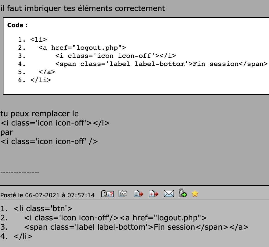

il faut imbriquer tes éléments correctement
Code :
tu peux remplacer le
<i class='icon icon-off'></i>
par
<i class='icon icon-off' />

1. <li class='btn'>
2. <i class='icon icon-off'/><a href="logout.php">
3. <span class='label label-bottom'>Fin session</span></a>
4. </li>
Merci, effectivement cela réagit. Toutefois l'icon est deux fois plus grande que l'initiale. De plus, l'icône s'est déboulée pour se coller à l"xtémité gauche et droite.
Un problème de CSS ?? Les autres ne sont pas affectées, uniquement l'icône de fin de session suite à l'imbrication de la page du PHP.

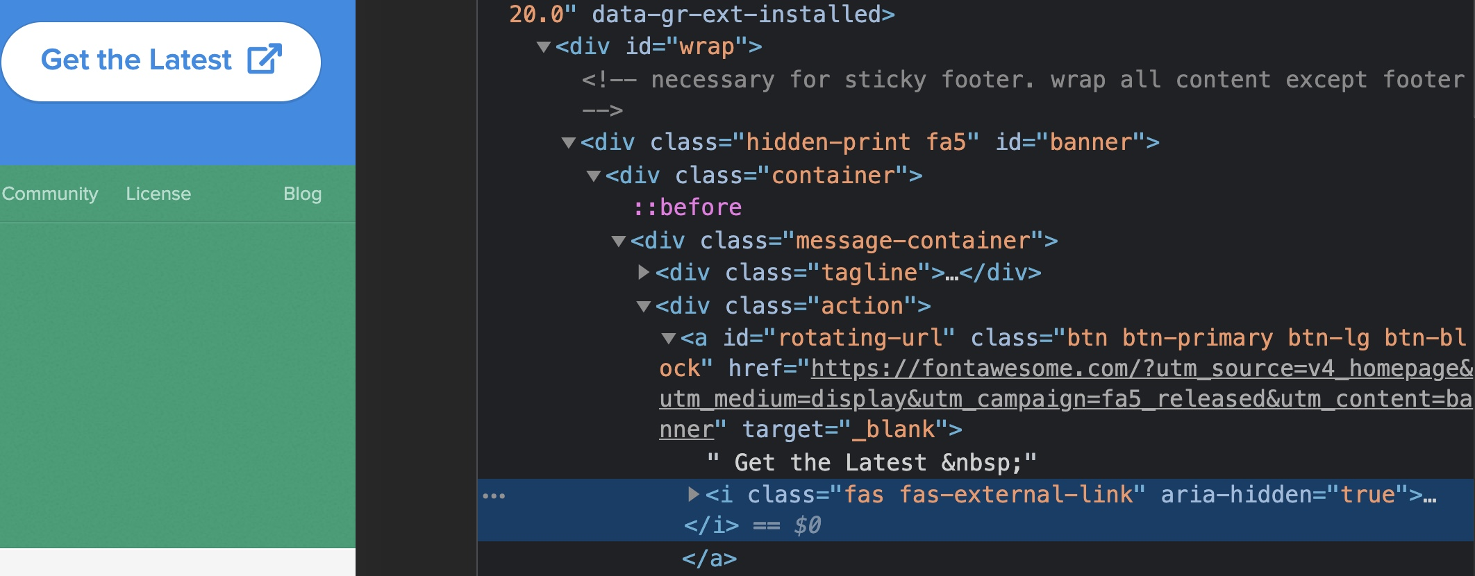

https://fontawesome.com/v4.7/examples/
Bon par contre il est recommandé d'employer plutôt du SVG inline.
Sinon la solution de Flo850 est bonne.
Tu dois mettre l'icône dans le lien pour pouvoir cliquer dessus

| rufo a écrit : |
Pour la sémantique, l'exemple dans le lien indique bien l'usage de aria-hidden="true"
