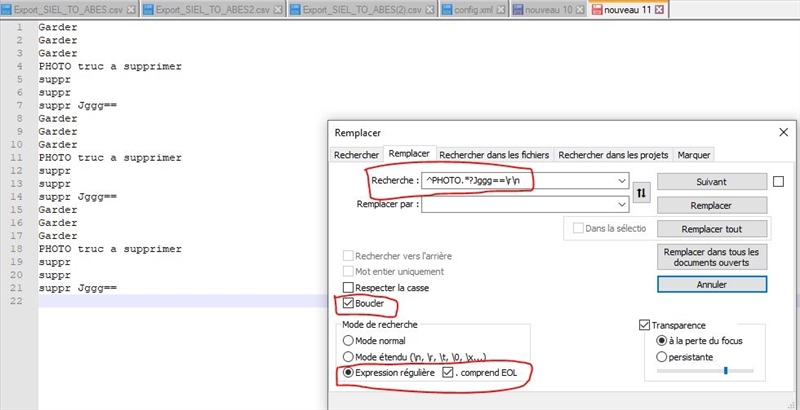

Dans notepad++ ceci fait le boulot :
Remplacer le \r\n par la fin de ligne appropriée à ton OS, ici c'est pour DOS/WINDOWS.
J'ai juste supposé que ton fichier se termine par une ligne vide, ce qui est en principe le cas pour les fichiers texte.
Si ce n'est pas le cas, et que ton fichier se termine avec une zone à supprimer, cette dernière ne le sera pas, et tu devras la sucrer manuellement.
L'option boucler est mise automatiquement, ou bien elle est par défaut chez moi depuis un bail, j'y ai pas touché, mais je ne suis pas sur qu'elle serve ici, si tu choisis remplacer tout. J'ai appliqué le principe "If it aien't broke, don't fix it!"
A+,
