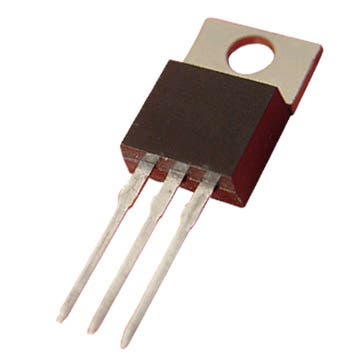

Les composants entourés en rouges ont trois pattes et ressemblent à ça donc je suppose que ce sont des transistors. Ils sont vissés deux espèces de U en métal pleins de pâte thermique donc je suppose que ce sont des dissipateurs (ça chauffe d'ailleurs). Est-ce que ça peut faire partie de mon étage de redressement ? Il me semble que non mais ils sont parmis les premiers composants aux bornes desquels je trouve du continu...j'vais continuer mes investigations...
