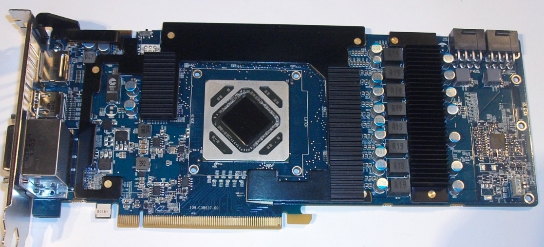

Un Waterblock universel suffirais pour refroidir ma Gpu ? j'ai pas mal de dissipateur de base sur ma Gpu https://lh6.googleusercontent.com/6 [...] 10Ju51Eagw

a se que je vois ici il y a déjà des radiateur de base sur la rame http://www.coolingconfigurator.com/step ... u_gpus=848
