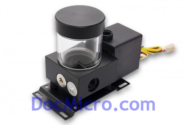

Voici ma pompe actuelle :
Marsh Posté le 30-12-2015 à 12:12:46
Elle va etre trop light avec ton futur circuit prévois une 4.0 ou mieux rajoutes une 4.0 en serie avec la 2.2.

Merci Niko, je pense la remplacer pour pas compliquer le circuit et par manque de place.
Probablement partir sur ce modèle EK-XRES-Revo-D5 PWM-140 :
Marsh Posté le 30-12-2015 à 12:40:46
C'est joli mais elle ne pousse que 3.9m, je partirai plutot sur une pompe 5m mais ça devrait être suffisant sans plus.
Marsh Posté le 30-12-2015 à 13:33:29
Ok, c'est noté, je vais donc plutôt partir sur une LAING DDC 3.2 PWM pour être tranquille. Merci
