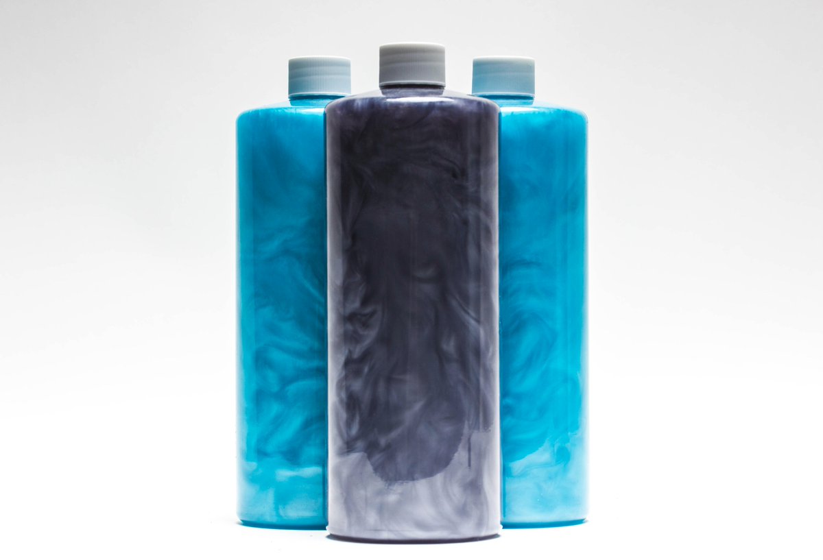

- Mayhems Pastel - UV White - MD-P-UW (Alors ça c'est le composant dont je suis le moins sûr. Je veux que ça soit blanc,
mais j'ai pu lire tellement de mauvais feedbacks avec les liquides mayhems.. Sinon Primochill est censé sortir la nouvelle gamme "vue" sous peu,
soit-disant sans danger pour une loop 24/24, et franchement ça dépote, checkez ça ! )
