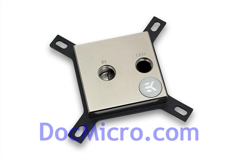

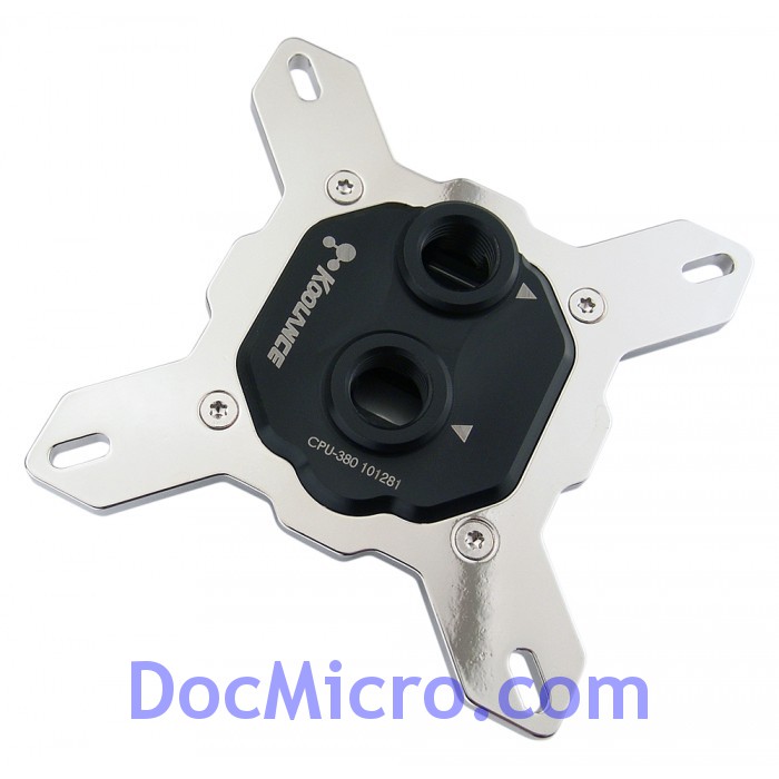

Marsh Posté le 02-08-2013 à 20:05:06
les HWlabs en rad slim
sinon comme wb:
http://www.docmicro.com/pieces/EK- [...] 11227.html
http://www.docmicro.com/pieces/Koo [...] 10776.html
