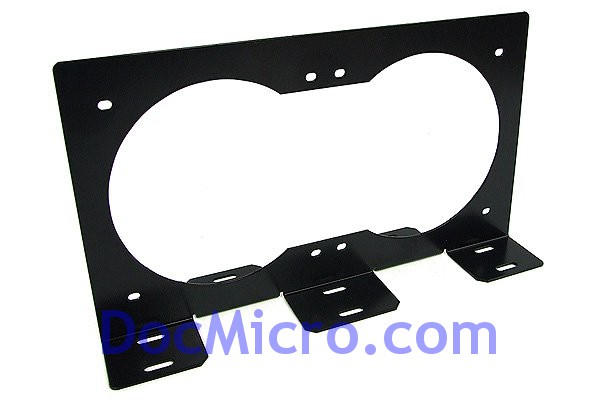

L'idée est donc de mettre les rads où il y a le plus de place (à la place des cages HDD). Cet espace ne permet de caser en longueur qu'un 240 au maximum. Trop juste pour refroidir un i7 920 et une GTX480, l'ajout d'un 120 supplémentaire s'impose. Je pense qu'un équivalent à un 360 est suffisant pour ma config (peu o/c, recherche du silence avant tout).
Ils seront fixés à la verticale via une fixation de ce genre :
Première question : un 240 et un 120 offrent bien les mêmes perfs qu'un vrai 360 ?
