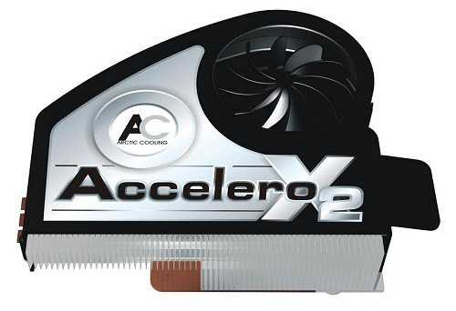

Salut à tous,
je crée le topic pour vous expliquer ce qui vient de m'arriver...
J'ai une x1900xt sur laquelle j'ai mis un accelero X2 (Photo ici) j'avais installé les drivers ATI simples sans le control center et Ati Tray Tool (ATT).
Et ce matin j'ai joué un peu (45 min), j'arette de jouer je surfe un peu et je sens une odeur de chaud, :heink:
je regarde dans mon pc, et horreur :ouch:  je vois la partie en plastique (ventilo+tour noir) posé au fond de la tour.
Et quand je releve la tête : ecran noir !
J'ai vite coupé l'alim et en y regardant de plus prés, je vois que la partie qui tient le ventilo à fondu sous l'effet de la chaleur,
est tout gondolé et les parties filetées ont fondu, ça a donc laché les vis et le tout est tombé ! :sweat:
J'ai remis donc le systeme de refroidissement d'origine (sapphire) et ouf la carte est sauve, elle fonctionne correctement.
Ce qui m'est deja arivé une fois : ATT avait laissé le venti a 27% alors que j'avais demandé toujours a 100%. Donc je me demande si par hasard ATT n'aurait pas carrément mis mon venti a 0%...
Ou bien l'accelerro avait un défaut de fabrication...
Je ne sais vraiment pas quoi penser.
A votre avis? Et que dois je faire? Un mail a artic cooling pour expliquer ça?
Merci de m'avoir lu et j'attends vos avis [:maxmaker]
En tout cas pour le moment, plus de logiciel de controle de carte graphique, j'ai remis le  catalyst control center...
EDIT : je précise, je n'ai jamais fait d'oc sur cette carte...
