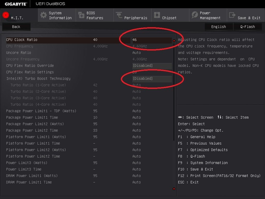

Alors normalement ca s'appelle turbo tout simplement et tu dois pouvoir le désactiver comme sur le screen qui suit (c'est un uefi gigabyte mais je n'ai pas d'Asus sous la main mais ça doit marcher de la même façon sinon shame on Asus!)
Et tu entends quoi par LLC 5? Le power C5 state? Je ne te suis pas ![]()
Marsh Posté le 07-10-2016 à 13:04:17
Super merci pour le screen, je vais regarder si j'ai cela ce soir dans le BIOS.

Marsh Posté le 07-10-2016 à 11:12:16
Ceci est mon premier post sur ce forum comme je rencontre un souci au niveau de la tension de mon i7-6700K.
Voici mon matériel :
- Carte mère : Asus Z170 Pro Gaming AURA
- Processeur i7-6700K 4.0 GHz stock
- Mémoire : G.Skill RipJaws 5 Series 2 X 16 DDR4 3200 MHz à 1.35V (sur slot 2 et 4)
- Carte graphique : GigaByte GTX 1080
- Refroidissement : Water Cooling Corsair H110 V2
Ayant déjà overclocké un i7-6700K sur une carte mère MSI Z170 SLI Plus, j'ai souhaité faire de même avec mon tout nouveau PC.
Cependant la tension m'inquiète. D'après CPU-Z et HWMONITOR, elle varie de 1.39 à 1.43 V ce qui est énorme pour 4.6 GHZ (au lieu de 4 GHz stock). J'ai pourtant paramétré le vCore à 1.35 V mais il semblerait que la carte mère ne veuille pas en tenir compte. Avec la carte mère MSI SLI Plus, l'overclock était stable à 1.35V à 4.6 GHz et ne dépassait pas cette valeur.
Après, je me statut tout de même en tant que novice en Overclock. Après plusieurs heures, je ne vois pas pourquoi le vCore monte autant malgré que je l'ai paramétré en 1.35 V.
Si quelqu'un peut m'aider, je ne dis pas non.
Merci d'avance !
Message édité par mioutout le 08-10-2016 à 16:09:50
