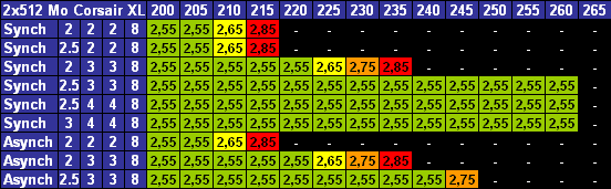

http://www.hardware.fr/medias/photos_news/00/08/IMG0008009.gif
A toi de cherché l'erreur du pk ca frezze  [:atari]
