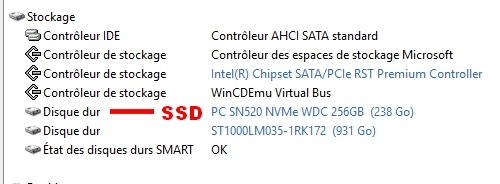

everest me donne ça (ci dessous) j'ai un ssd et un disque classique .
https://www.zupimages.net/up/22/06/zgj1.jpg

mais ça ne donne pas la taille (physique) du SSD. Le SN520 existe en 2242 (format court) et 2280 (classique). Je doute fortement que MSI s'est cassé la tête avec un 2242 dans un bestiau de 3,5kg :D

Il s'agirait d'un GT60 avec un SSD M.2 PCIe! Vraiment ? J'aurais plus dit un SSD 2,5" (SATA) voire du mSATA.
Everest, l'ancêtre d'AIDA?

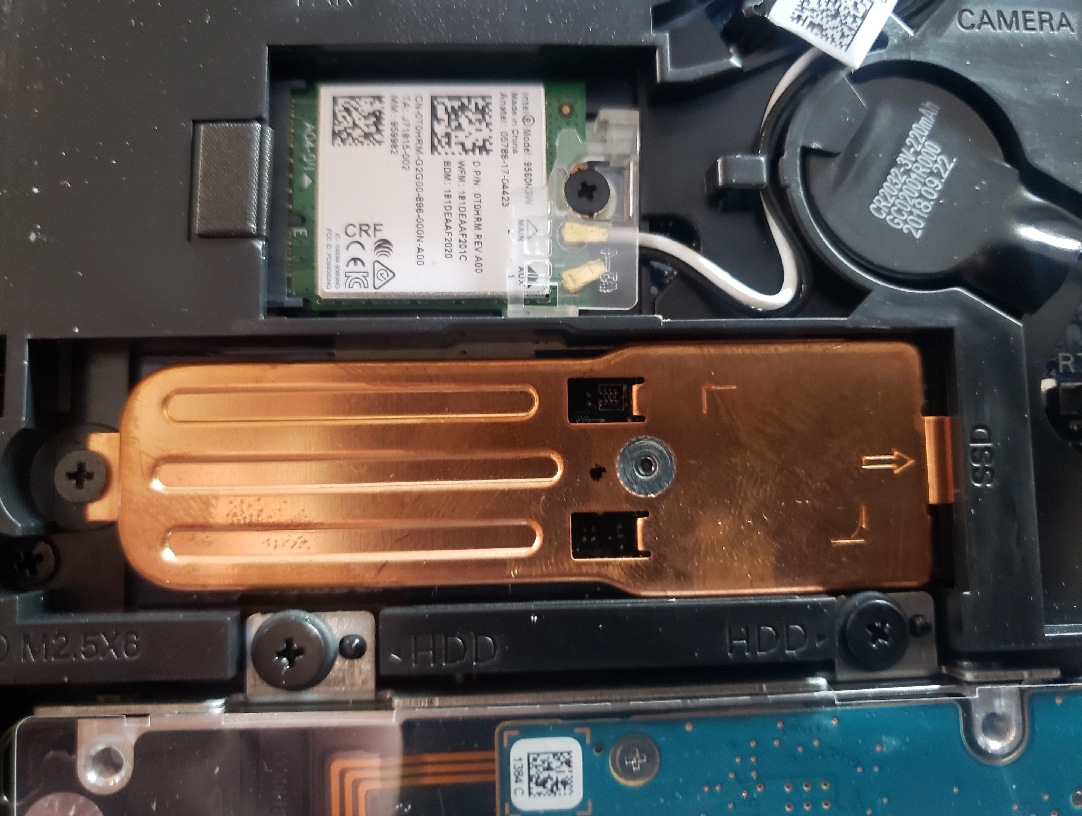

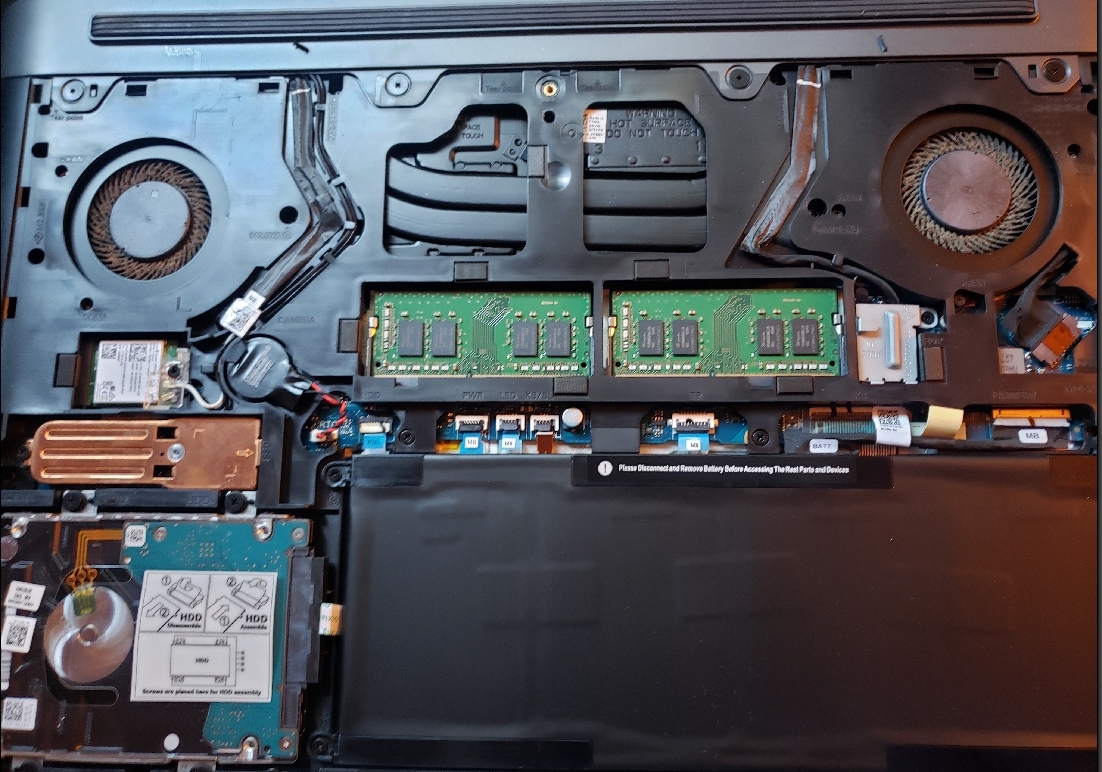

salut
je viens aux nouvelles avec du "concret"
juste pour infos, mon pc est un pc gamer "estampillé" Dell !
je l'ai ouvert, juste une vis en dessous ? je pensais que ce serait plus compliqué ....bref..
par contre une fois ouvert , je m'attendais vraiment pas a ça !!! une usine a gaz !!!!!
je vois bien le Hdd mais ou est le SSD ?...le démontage sera "problématique ? ..
j'en ai profité pour un bon nettoyage , des années que je ne l'avait pas aspiré.
les photos au cas ou ça vous parle ? , merci

Qu'y a t-il sous le petit capot en cuivre, juste au-dessus du HDD ? Apparemment, c'est indiqué "SSD", sur la seconde photo.
Cela dit, quelle est la référence exacte de ton PC, s'il s'agit d'un Dell et non d'un MSI ???

Il y a donc un emplacement 2,5" SATA (là où il y a le disque dur/HDD) et un emplacement long avec connecteur M.2 (où on retrouvera certainement ton SSD PCIe NVMe) sous un radiateur en cuivre.

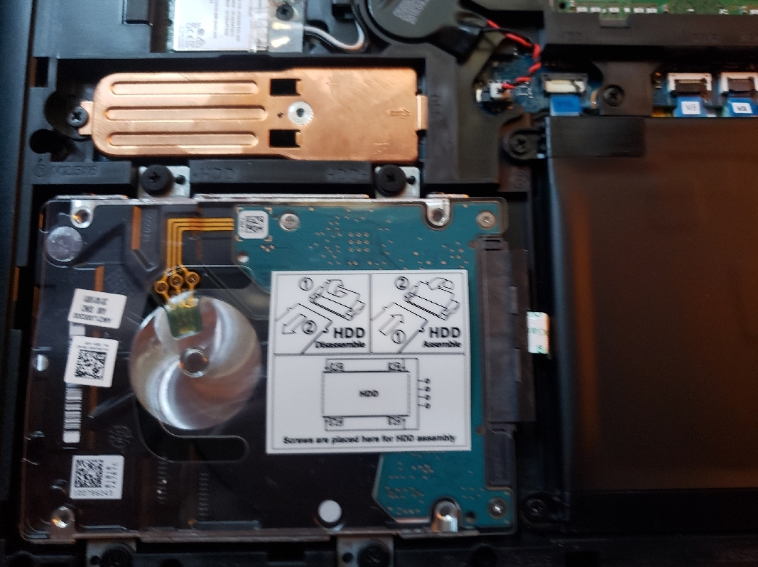

voici d'autres photo , je précise que je garde le hdd je dois remplacer que le ssd , il est ou ? faut démonter la partie cuivre ? (radiateur) ?
https://www.zupimages.net/up/22/06/mhiw.jpg
https://www.zupimages.net/up/22/06/b6c7.jpg

Je pense que l'emplacement permet jusqu'au format 2280.
Ce n'est pas du tout le même PC. Tu as un Dell G5 15 (5587). Plus récent.

C'est ça. Le guide de démontage est ici!
5587:
• 2,5" SATA 3
• M.2 SATA 3 ou PCIe 3.0 x4 NVMe (2280 possible). C'est ce que tu dois acheter en SSD.
Everest n'a pas fait d'erreur.
Par contre, le nettoyage des ventilateurs est vraiment nécessaire.

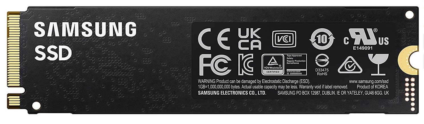

Exemple: le Samsung 970 Evo Plus 500Go (75€ prendre vendeur Amazon) est plus que performant, mais avec un prix presque égal à certains 1To sans RAM. C'est toutefois plus abordable que le Firecuda cité.
Là, je m'adresse aux connaisseurs: J'ai vu que Samsung avait changé avec la pénurie le contrôleur et la gestion du cache.
Message édité par Supral le 14-02-2022 à 13:39:59

je vais opter pour le Samsung 970 EVO Plus MZ-V7S500BW
merci Supral
Marsh Posté le 15-02-2022 à 20:21:48
Oui mais il n'y a pas de mauvais choix ici à mon avis. Voire même prendre un 1To un peu plus cher et un peu moins bon encore (toujours TLC!). De toute façon, suivant ce que tu fais, tu sentiras pas vraiment de différence.

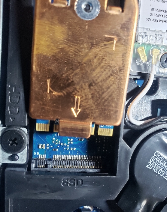

Marsh Posté le 18-02-2022 à 17:34:11
salut
désolé mais, je viens de démonter mon SSD pour être sur de la commande que je vais faire.
et la .....surprise !...ce n'est pas du tout ce dont on a parlé dans les posts précédents ?
je ne comprends plus ? il faut commander quoi exactement ? merci (cidessous les captures de mon SSD.

Mesure la longueur et la largeur du SSD. Sinon, quelle en est la référence ?
Marsh Posté le 18-02-2022 à 18:25:00
Jvois pas le problème... c'est juste un 2242 monté d'un rad 2280 dans un emplacement pour 2280... :o
Il semblerait donc bien que le constructeur s'est amusé à mettre un NVMe court plus rare et au mauvais rapport Q/P :lol:
Marsh Posté le 18-02-2022 à 19:43:14
salut,
ha bon ? ...ça veut dire que je peux monter ça ?  " Samsung 970 EVO Plus MZ-V7S500BW "
c'est la longueur qui ma fait douter , c'est presque deux fois plus long que ce que j'ai.
( mon PC a plus de 6 ans )
Marsh Posté le 18-02-2022 à 19:44:01
En somme t'enleves juste la vis centrale. Sépare le dissipateur cuivré du SSD et montre.
Aucune crainte, comme ça a été dit, le SSD 2280 (970 Evo+) passe.
80mm c'est presque deux fois plus long que 42mm.
Message édité par Supral le 18-02-2022 à 19:53:33

les encoches sont différentes ? le mien a 2 encoches
https://www.zupimages.net/up/22/07/xj3b.jpg
et le ssd samsung 970 en a qu'une ?
https://www.zupimages.net/up/22/07/9qaq.jpg
pas important ? , merci
Marsh Posté le 19-02-2022 à 14:27:51
[:tt tt dago tt] La compatibilité n'a pas changé magiquement... Les keys, donc contacts, sont compatibles (PCIe x2 vs x4). Aucune crainte à avoir.
Montre nous le SSD et le dissipateur séparés plutôt.
