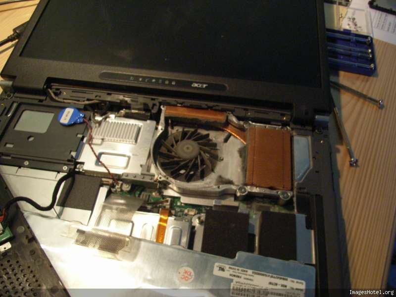

c'est bon j'ai réussi !!!!
Après une recherche sur le forum (fo reconnaitre que j'avais pas trop poussé avant...) j'ai trouvé comment démonter seulement au dessus du ventilo. Fallait enlever les caches aux pied de l'écran, puis dévisser...Tout simplement.Enfin fallait savoir que c'était des caches :
Je vais essayer de poster les photos de l'encrassement, c'est ouf !!!

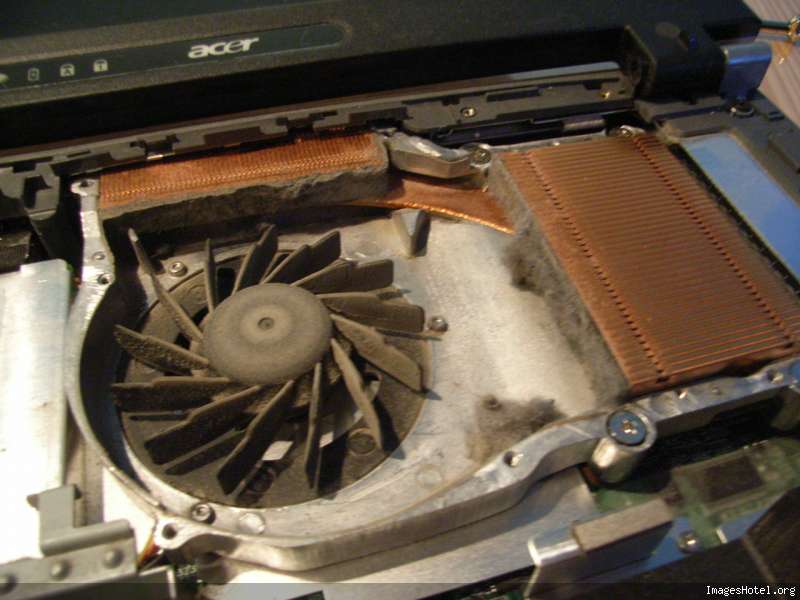

Ouai mais tu baisses les performances aussi. Honnetement, c'est pas dure (y'a que quelque visse à dévisser) et j'ai fais baisser le température d'environ 35°C !!!!
Pour ceux que ça interresse :
Les murs de poussière empèchaient tout refroidissement des radiateurs...

et bien !!! heureux pour toi que tu ais solutioné on problème !!!
petite question, tu l'avais laissé combien de temps dans ton grenier pour accumuler autant de puissière
