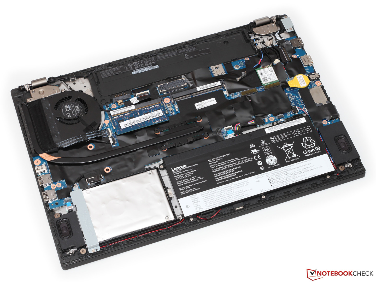

J'ai acheté un Lenovo ThinkPad T560 d'occase, sans carte graphique autre que le HD520 de base. Le T560 est disponible en option avec une carte nVidia 940MX (format MXM 3.0a). Cependant, je souhaite mettre une petite carte Quadro pour l'applicatif gourmand en ressources graphiques. J'ai donc cherché des infos et j'ai pu m'apercevoir que le T560 avait un frère jumeau possédant une carte graphique Quadro : le ThinkPad P50s. Tout est identique entre ces deux PC portables, la seule chose qui diffère c'est que l'un des deux a officiellement la possibilité d'avoir une Quadro dans ses entrailles (une Quadro M500M, format MXM 3.0a).
Je me demande donc s'il est envisageable d'ajouter une Quadro dans mon ThinkPad T560. Qu'en pensez-vous ?
Voilà l'intérieur du P50s :
https://www.notebookcheck.net/fileadmin/Notebooks/Lenovo/ThinkPad_W550s_20E2-000PGE/W550s_54_Kopie.jpg
Et celui du T560 :
https://www.notebookcheck.net/fileadmin/_processed_/csm_g13_d44f7f2e7f.jpg
Merci d'avance pour votre aide !

A voir sous le cache plastifié noir, si l'emplacement MXM existe (entre les deux pas de vis au-dessus du ventilo). Si oui, il faudra alors acheter la carte - en espérant, à minima, que le bios la supporte - ainsi qu'un nouvel ensemble radiateur/caloduc.

Changer cet ensemble est indispensable, parce qu'ils sont différents sur l'un et l'autre. Sur le T560, il y a un seul caloduc contre deux (et la plaque de dissipation thermique GPU) sur le P50S, ce que l'on voit sur tes photos.

Le mieu c est que tu demontes le laptop pour trouver le port mxm qui devrait y etre meme si je ne le vois pas sur cette photo, histoire de ne pas achter de gpu pour rien.
Vu que le pc n a pas de gpu il est fort probable que tu n es pas de radiateur, il faudra donc l acheter. Il y a quelques annees je me souviens que le heatsink changeait selon que cela soit pour une carte nvidia ou amd, les puces n etant pas alignées a l indentique il fallait donc une plaque de refroidissement dédié a la marque en question.
Ensuite reste a voir si le system la reconnait, peute tre un petit tweak dans les pilotes pour pouvoir les installer...ce n est pas le plus difficile
Apres une petite recherche je n ai pas trouvé de heatsink gpu pour le t560 mais il existe peut etre sous un autre nom a l international?

Il suffit certainement d'acheter la pièce dédiée au P50S, qui devrait normalement s'installer sur le T560.

+1 avec en plus un flash de bios pour t560 s il ne reconnait pas la carte mais avec un peu de chance ce sera plus simple
