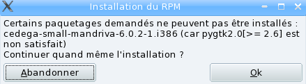

C'est ce que j'ai fait. Tout est impec. Seulement, quand j'essaye d'installer Cedega, j'ai ce message d'erreur qui apparait:
Que puis-je faire?
Marsh Posté le 14-08-2007 à 11:14:08
non. Cependant apres avoir planté et réinstallé mon OS, Wine ne fonctionne plus!!!! ![]()
