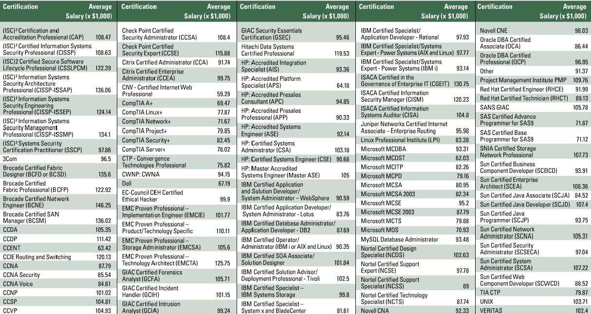

Accessoirement, sur une étude publiée en 2010, le salaire moyen d'un admin certifié LPI était de $83k contre $89k pour un RHCT et $91k pour un RHCE (source http://www.reseaux-telecoms.net/fi [...] ations.jpg )
