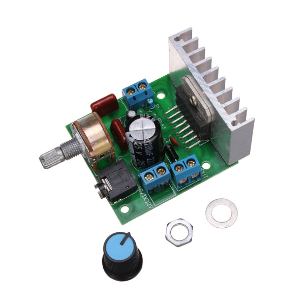

Mini up car j'ai quasi pas avancé, par contre comme je posais la question au dessus, j'ai commandé ça pour régler le volume : http://www.ebay.fr/itm/TDA7297-Ver [...] 150028884?
Un simple mini ampli pour moins de 5€ fdpin.
Ne voulant pas de gros ampli visible avec réglage des basses / aiguë etc ...
Reçu aujourd'hui, à voir si ça fait le taf ![]()
