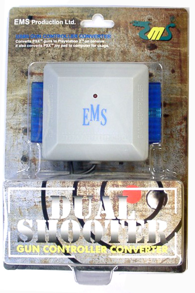

Lors du branchement de ce produit censé être plug and play sous XP, quelle
ne fut pas ma reaction quand rien ne s'afficha( pas de nouveau matériel
detecter, rien...)
Jai donc installer le driver est là nada :??:
Je me suis decider a allez sur le site constructeur est il est dit qu'après
l'install du driver doit ce trouver un modèle 4 axes 16 boutons or justement
en allant dans ce tableau je trouve tous sauf ca (3 axes 6 bouton,
sidewinter, etc...) La je commence sérieusement à regretter cet achat...
:sweat:
J'attends vos réactions, merci d'avance ;)
http://www.hkems.com/product/ps2/images/USB%202%20DUAL%20EMS.jpg
