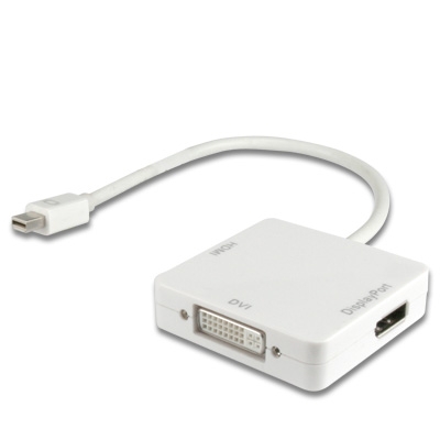

Alors j'ai demandé un adaptateur actif au vendeur il m'as donné ça après avoir fait une drôle de tête...
marque connectland ref 0301058
écran 1 en DVI sur la carte,
écran 2 en MiniDP-HDMI sur la carte
TV en HDMI sur la carte

OK , donc ma conclusion est très simple : pas de 3ème affichage simultané car toujours pas d'écran en DP , cela veut donc dire que ton adaptateur est un modèle passif.
Marsh Posté le 31-07-2014 à 02:45:45
pfff le pire c'est que je ne peux pas me faire rembourser vue que l'emballage est a déchirer...
j'avais entendu dire qui avait pas d'adaptateur actif en hdmi mais on dirait que c'est faux

au final je vais commander ça...
http://www.ldlc.com/fiche/PB00106759.html
