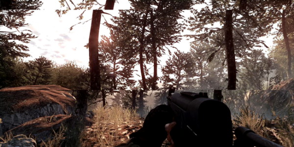

Un autre avantages du 120/144Hz est la visibilité nettement atténuée des déchirements d'images (screen tearing en Anglais) par rapport au 60Hz quand la V-sync est désactivée.
Le tearing ressemble à ceci:
http://www.hardware.fr/medias/photos_news/00/43/IMG0043711.jpg
http://en.wikipedia.org/wiki/Screen_tearing
Etant donné que les lignes de déchirement n'apparaissent plus que pour 6,9 millisecondes (144Hz) ou 8,3 millisecondes (120Hz) au lieu des 16,6 millisecondes du 60Hz,
celles-ci deviennent nettement moins visibles et dérangeantes.
