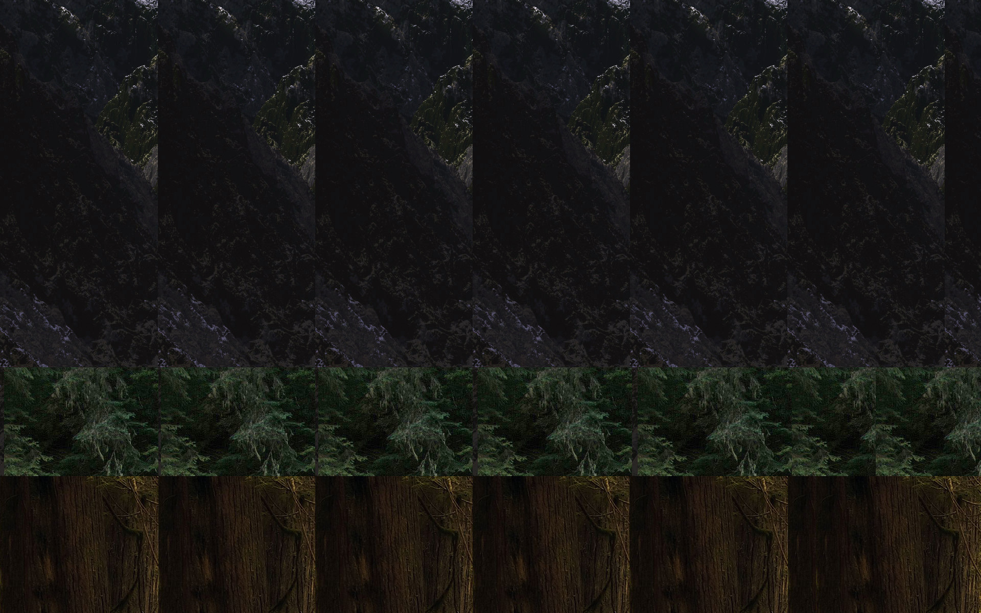

Une image pour faire le test:
http://www.toastyx.net/mountain.jpg
Un exemple de mauvais comportement sur ce test:
http://hardforum.com/showpost.php? [...] count=2490
J'ai essayé sur mon moniteur, un vieux viewsonic vp191 (mva) et je ne vois pas d'altération au niveau des couleurs.
