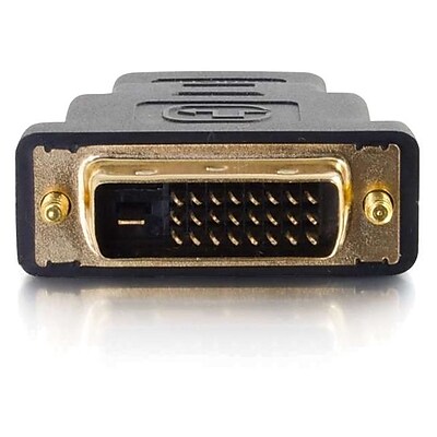

aucune difference dans ton cas, DVI-I ou DVI-D peut importe
leurs difference, c'est que le DVI-I à 4 pins suplementaire sur la droite permettant de faire fonctionner la prise en analogique (pour un adaptateur DVI vers VGA)
dans le cas d'un branchement numerique (DVI, HDMI ou Display Port) ils ne sont pas utilisé, donc pas d'importance
Marsh Posté le 25-03-2019 à 14:51:45
| chtit a écrit : aucune difference dans ton cas, DVI-I ou DVI-D peut importe |
D'accord donc sa devrait bien rentrer dans le port femelle de la CG ? pas besoin donc de racheter un câble à coté ?
Marsh Posté le 25-03-2019 à 22:19:47
un cable DVI-D rentre dans une prise femelle DVI-I oui (puisque les pin ne sont pas present mais les trou oui)
l'inverse par contre non, logique, si y'a des pin en plus sur la partie male mais pas de trou pour les accueillir coté prise femelle
tu dit dans ton premier message avoir un cable DVI-D et ton ecran une prise DVI-I, donc pas de probleme
prise femelle DVI-I et DVI-D
prise male DVI-I // DVI-D

Marsh Posté le 25-03-2019 à 11:55:28
Je vais me prendre la RTX 2060 et celle-ci a un connecteur DVI-D, j'ai deux écrans, le principale aucun soucis HDMI vers HDMI donc je vais pouvoir le brancher mais le deuxième est en DVI-I sur la CG et HDMI a l'écran.
La question que je me pose c'est si je prend un câble DVI-D vers hdmi mon deuxième écran marchera t-il ? sachant que l'écran lui même dispose aussi d'un connecteur DVi-I à son dos. j'ai peur que ça ne soit pas compatible
