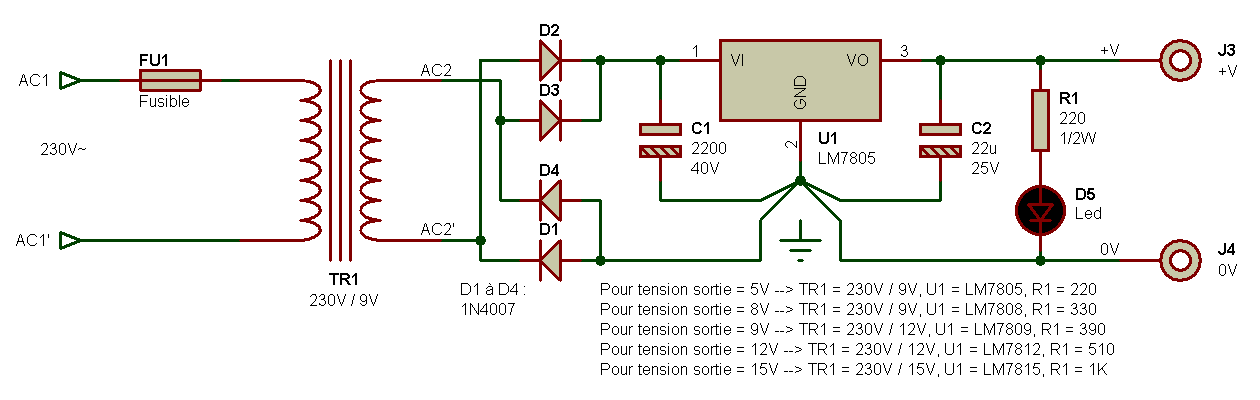

http://www.sonelec-musique.com/images/electronique_alim_simple_001 Avec deux fois le schéma après le pont de diode, dans le boitier, avec un régulateur 5 volts et un régulateur 12 volts.
