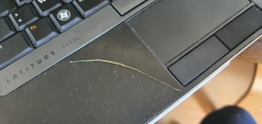

aucune solution en gardant l'impression. C'est le plasticizer qui remonte.
La seule solution pour qu'elle ne colle plus est de gratter toute la partie caoutchouteuse pour la retirer completement.
Le plus efficace pour gratter sans endommager la surface dessous est un truc genre regle en plastique souple ou carte de crédit.

Message édité par flash_gordon le 27-07-2023 à 14:40:59
Marsh Posté le 27-07-2023 à 17:32:10
C'est le revêtement en caoutchouc qui vieillit mal. J'ai eu ce problème sur une souris Trust. Il ne reste plus qu'à l'enlever en grattant . J'avais assez bien réussi avec une carte en plastique comme ce que préconise Flash_Gordon.
La sérigraphie disparaîtra avec, hélas.
J'avais tenté un solvant sans succès sur une partie peu visible : alcool, white spirit seulement, l'acétone aurait attaqué le plastique.

Marsh Posté le 27-07-2023 à 23:11:20
Ca dépend du type de revêtement. Si c'est une couche de polyuréthane moulé sur la coque (du "caoutchouc" ), c'est irrécupérable. Ca se désagrège en laissant du vide à la place de la pièce moulée.
Si c'est une pulvérisation de silicone antiglisse sur la souris, ça s'enlève à l'IPA (la couleur devrait survivre aussi).

Marsh Posté le 28-07-2023 à 11:47:52
Merci à vous. Hier soir, j'ai gratté avec une carte en plastique la colle qu'il y avait dessus, puis j'ai passé plusieurs coups avec un chiffon humide et du vinaigre (8%), et enfin un peu de désinfectant au Dettol, et j'ai pu la récupérer. Elle est comme neuve et les motifs sur la coque n'ont pas bougé.
