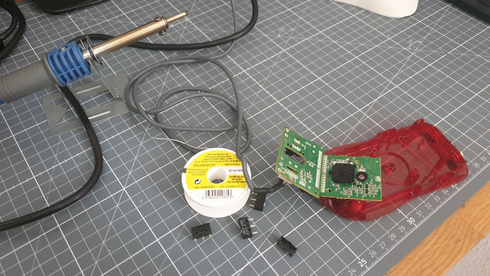

pompe à dessouder, ça coute rien: https://www.amazon.fr/TOWOT-dessoud [...] 67&sr=8-17 et ça sert toujours.
Et pour souder, n'importe quel fer à souder suffit, les switch omron c'est pas de la microsoudure. C'est au niveau des montages qu'on fait en 4°. (ou qu'on faisait à mon époque en tout cas :o)
https://rehost.diberie.com/Picture/Get/f/47473
