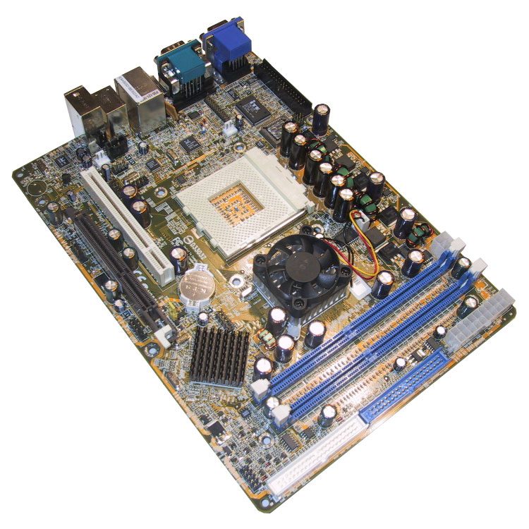

Splinter a écrit : Je viens d'acheter un Shuttle SN41G2 et j'ai un petit souci : ma souris optique IntelliMouse Optical reste allumée alors même que j'ai éteint l'unité centrale. |
Une hypothese : ces peripheriques restent alimentes pour pouvoir redemarrer la machine sans passer par le ON/OFF.
Verifie les options du bios pour desactiver cette possibilite ou bien meme eventuellement des cavaliers sur la carte mere...

J'ai le même probléme avec une NF7!! Modem, souri optique, recepteur RF de la télécommande...ect... tout reste allumé, même si l'option de démarage n'est réglé que sur "button only"
La nuit, c'est pas top, alors je débranche!

Chez moi aussi l'option du bios ne suffit pas (en fait elle n'agit que sur la possibilite de demarrer et non sur l'alimentation).
Mais il existe un cavalier sur ma CM pour couper l'alimentation de ces peripheriques une fois le PC eteint. Et la au moins ca fonctionne bien ! Peut-etre que tu l'as aussi ? ...

Sur mon PC j'ai une NF7-S, et la souris reste en veille lorsque le pc est coupé à partir de windows, la carte reste en veille tant que l'inter du PC n'est pas coupé, par contre si la lumière de la souris dérange la nuit, tu peux la brancher sur un port USB et là tu n'auras plus de PB
Marsh Posté le 11-07-2003 à 10:58:39
Je confirme, il faut désactiver le 5V lorsque le PC est éteint en bougeant un cavalier sur la CM, si elle ne le permet pas c acessible par le bios.

Moi j'avai ce problème avec une Intellimouse branché via l'adaptateur USB vers PS2 ... depuis que c'est sur l'USB en direct plu de problème ! elle s'étaein a chaque fois !
Idem pour mon modem câble : la LED "PC" reste allumée alors qu'en principe elle devrait être éteinte.
Qui a la solution à mon problème ?
