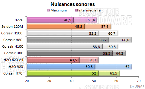

Et quant au changement des ventilos sur l'H220, est-ce nécessaire ? ;)
http://www.comptoir-hardware.com/images/stories/articles/cooling/swiftech/h220/h220_nuisances.png
