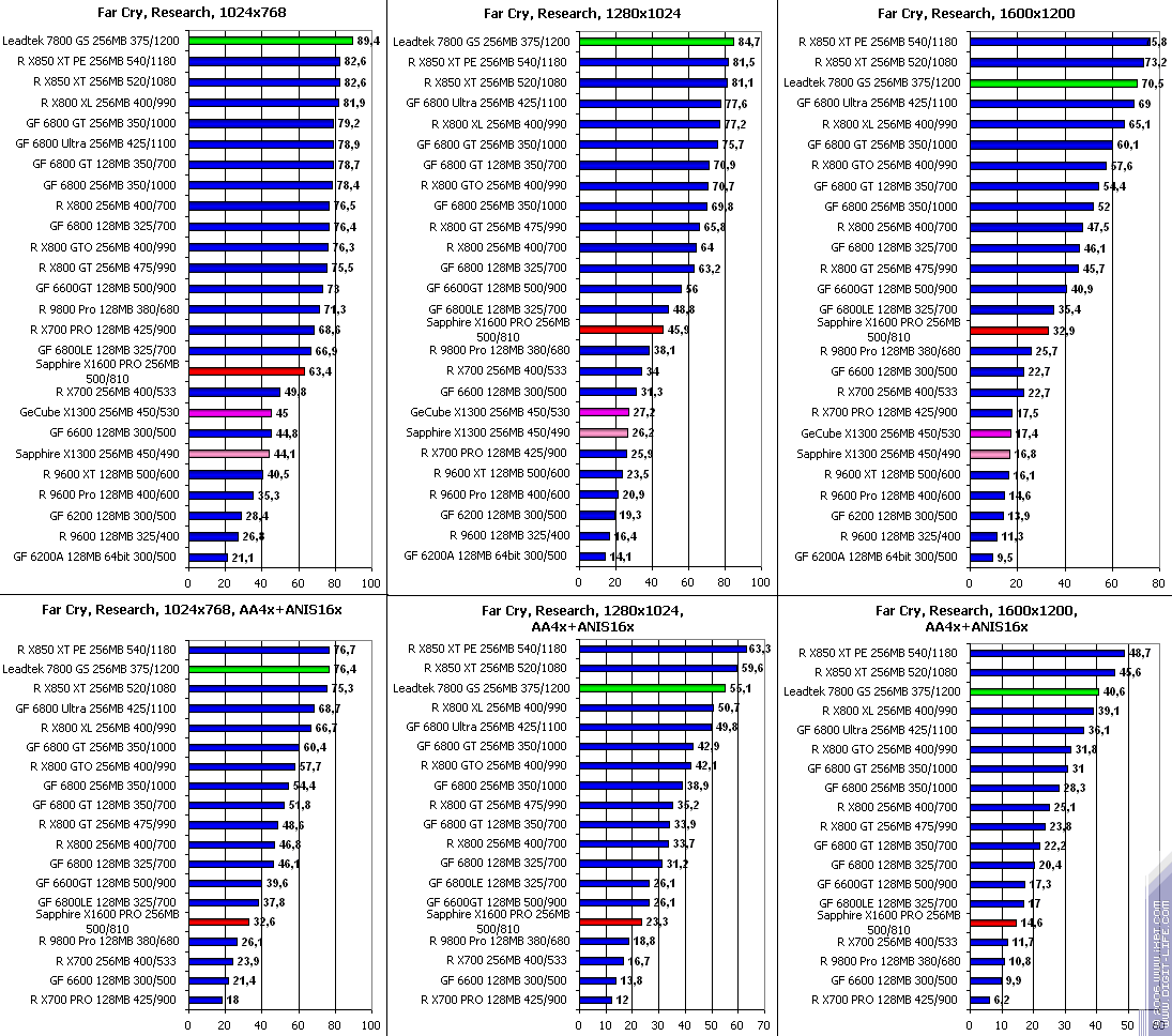

C'est sûr que tu peux jouer dans d'excellentes conditions à FAR CRY avec une 6200... :sarcastic:
Je te rappelle que les GEFORCE 6 sont sorties la même année que FAR CRY (2004), donc c'est clair qu'une simple 6200 ne fera pas tourner ce jeu! :pfff:

http://www.ixbt.com/video2/images/agp/fc.png

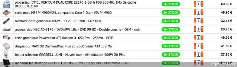

Voila donc comme je préfère acheter sur internet (je n'ai pas de boutiques d'informatique très proche de chez moi) j'ai fait cette configuration sur grosbill:
http://www.imageshotel.org/images/antistatiq/facturepc.jpg
Voila 463,44 euros au total! (avec les frais de port)
Qu'en pensez-vous?
Est-ce une bonne config pour un budget réduit et qui me permet de faire ce que je veux sur mon ordinateur?
Merci d'avance
Message édité par antistatiq le 08-09-2007 à 13:55:35
Marsh Posté le 08-09-2007 à 16:48:05
Boitier caca et alim aussi :) !
2 Go de mémoire serait plus confortable !
Mais pour une config bas de gamme sa serat tres bien ;)
Kevin

Voila la configuration:
http://antistatiq.free.fr/config.JPG
Qu'en pensez-vous?

Finalement j'ai fait ma config sur materiel.net et je pense que je ne peux pas trouver moins cher pour ce que je recherche:
Intel® Pentium® E2140
Asrock ConRoe1333-D667  (chipset graphique integré, j'ai vu que cette carte était souvent conseillée sur ce forum :p)
DDRII 1 Go PC5300 (je rajouterais 1 Go plus tard)
Maxtor DiamondMax 21 S-ATA/II - 160 Go - 2 Mo
Advance Turboost
Advance ATX-5012 480W (on m'a conseillé Advance pour l'alimentation et 480w me suffit pour ma config pour l'instant)
Mirai DML-419W210 (écran large 19" )
Samsung SH-S182D OEM, noir
J'acheterais la carte graphique plus tard, vu que la carte mère a déjà un chipset integré.
Je pense qu'il n'y a rien à modifier mais j'attends quand même vos suggestions...
Merci beaucoup
Marsh Posté le 12-09-2007 à 13:47:27
Ca me semble plutot équilibré vu le budget! Bon achat!
--Message édité et parfois même médité --
Marsh Posté le 12-09-2007 à 13:48:26
c est tout bon. :jap:
par contre advance comme alim c est bof, je te conseille de prendre une fortron green power 400watt, plus stable.
informe toi sur les memoires, quel marque, quelle serie.
tu vas pas pouvoir jouer. :(
Marsh Posté le 12-09-2007 à 14:09:07
La mémoire c'est du sans marque je pense, vendue sur materiel.net:
http://www.materiel.net/ctl/PC_de_ [...] C5300.html
Pour le jeu j'attendrai encor 3 ou 4 mois pour m'acheter une carte graphique meilleure!
L'alim green power est plus de 2x plus cher sur materiel.net
Donc je verrais en fonction de mon budget et de ce que je veux garder pour la carte graphique...
Marsh Posté le 12-09-2007 à 14:14:23
http://www.materiel.net/ctl/PC_de_ [...] 00_PK.html
pour la memoire prend plutot ca, comme ca tu est sur d avoir de la bonne ram, puis tu ajoutera un go plus tard.
http://www.materiel.net/ctl/Alimen [...] _380_.html
cette alim est plus puissante que l advance, l alim est importante dans un pc, mieux vaut investir un peu plus dans une bonne alim stable et sure.
Message édité par Profil supprimé le 12-09-2007 à 14:14:42
Marsh Posté le 12-09-2007 à 21:21:00
Pour l'alim, je vais prendre une Green Power 420W
Par contre, pour la ram je garde ce que j'ai -> sinn budget trop limité...
Je vais d'abord l'acheter sans écran: j'ai un vieux 17 pouces qui peu encore servir quelques mois et du coup je m'acheterais un écran plus grand ensuite...
Si vous avez encore des conseils, n'hésitez pas!
