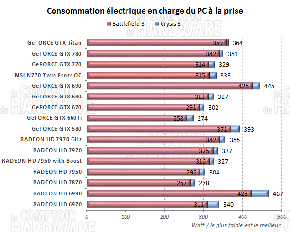

katail a écrit :
regarde à elle seul la gtx 770 oc peut consommé jusqu'à 300w (je t'offre 24w déjà )
C'est la conso de TOUTE la config :
http://www.comptoir-hardware.com/images/stories/articles/gpu/gtx770/graph/conso_charge.png
Source
Alors, tu réponds quoi maintenant ? Je raconte n'importe quoi ?
Message édité par artouillassse le 26-01-2014 à 13:22:46
3000 tués sur les routes chaque année - c'est décidé, demain je roule sur les trottoirs ©brèves de comptoire

Oui, et l'image que j'ai mise, tu sais l'interpréter ?
C'est la conso EN CHARGE A LA PRISE, j'vois pas ce que j'peux faire de plus pour que tu admettes que les 324W mesurés sur ton fameux site anglais (qui ne fonctionne pas) le sont A LA PRISE SUR TOUTE LA CONFIG.
Toi tu veux juste avoir raison, moi j'veux juste la vérité !
Message édité par artouillassse le 26-01-2014 à 13:36:05

Non seulement tu ne sais pas interpréter un tableau, mais les 2 liens (HFr et comptoire Hardware) confirment ce que je dis.
Bref, c'est pas ce que je pense ou quoi, c'est la vérité. Quand je me gourre, je le reconnais avec grand plaisir, mais là ce n'est pas le cas, donc je vais pas m'écraser.
