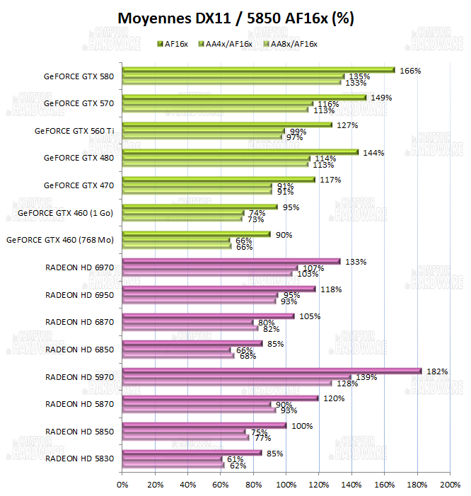

ce sont deux architectures totalement différentes, on ne peut pas comparer la fréquence GPU et RAM si simplement
http://www.hardware.fr/medias/photos_news/00/29/IMG0029159.gif
http://www.hardware.fr/articles/79 [...] x-460.html
autre test :
http://www.comptoir-hardware.com/images//stories/articles/gpu/gtx_560ti/graph/moyennes.png
http://www.comptoir-hardware.com/a [...] l?start=13
Message édité par mycks le 19-04-2011 à 10:16:05

Merci de ces tableux je constate que la gtx 560 ti est un très bon rapport qualité prix par rapport a la Hd 6970 pour une carte presque aussi performante la hd 6970 est quand même bien plus cher. Elle me semble correct du coup   http://www.cdiscount.com/informati [...] oc1gi.html :) il reste plus qu a me mettre d' accord sur l alim et la mémoire vive et je pourrai commander tout ca :)
