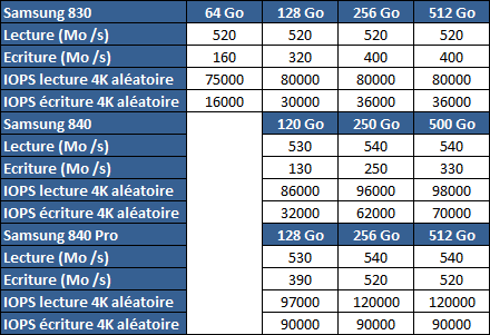

- je partirais sur un SSD de 128Go : les 64 go vont être très vite plein si tu y installes quelques jeux, d'autant qu'en général, plus la taille du ssd augmente, plus les perfs augmentent ;)
http://www.hardware.fr/medias/photos_news/00/38/IMG0038966.png
